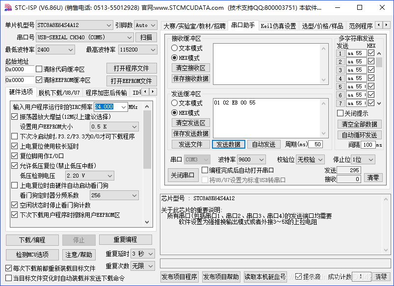

3.串口助手

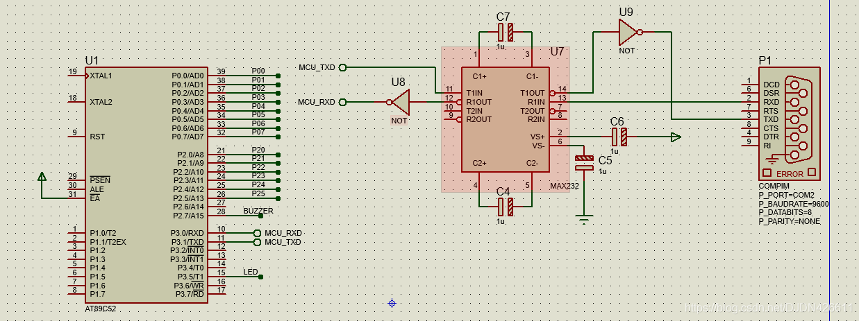

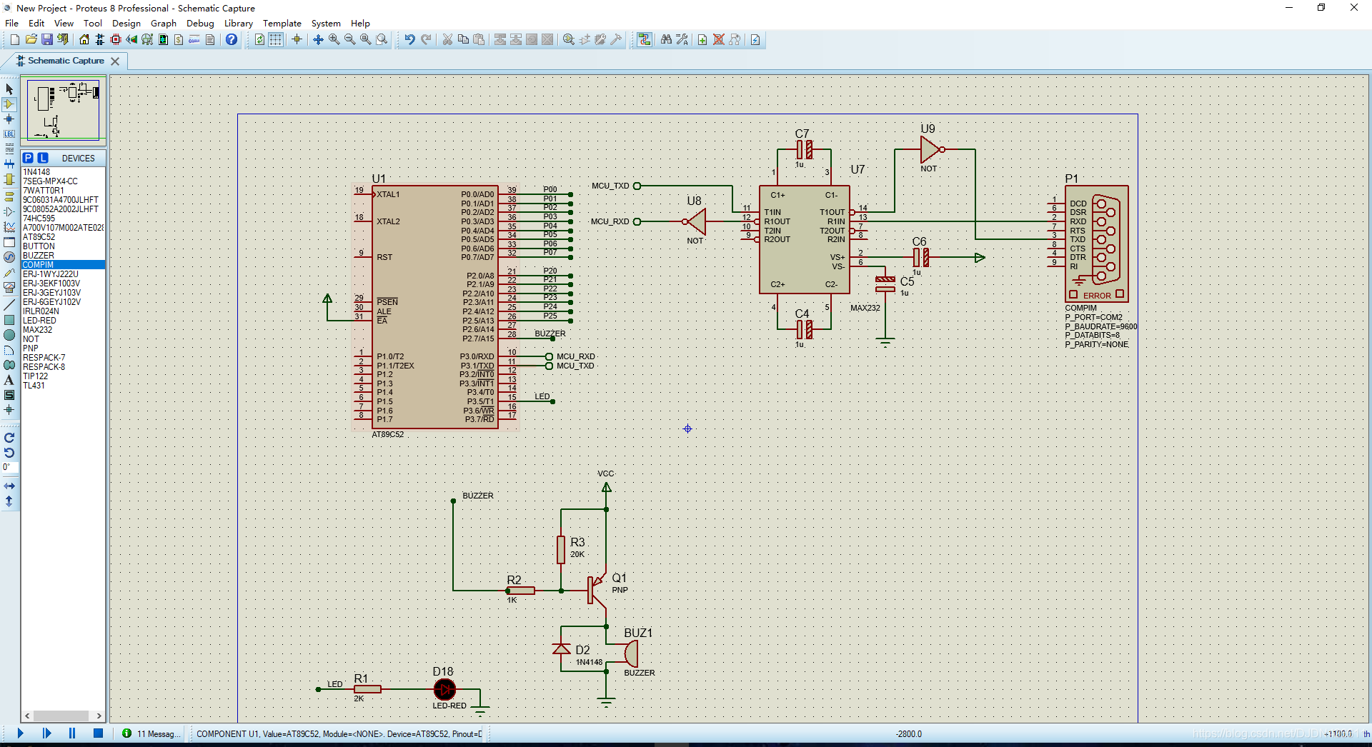

二、绘制原理图
使用非门的原因:由于MAX232在proteus中的非符号管脚并无取反的作用。实际不需要。
