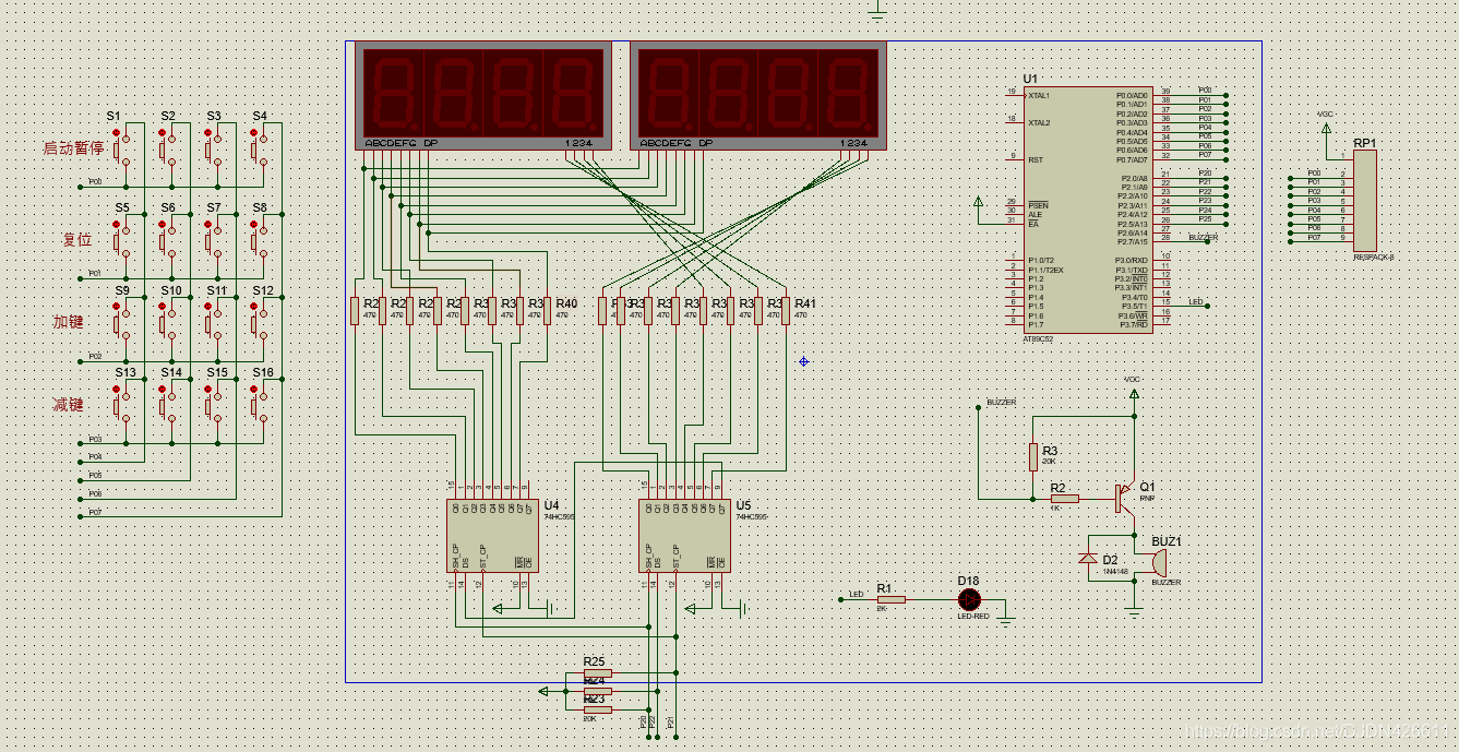

一、使用proteus绘制简单的电路图,用于后续仿真
二、编写程序
---- @Project: LED-74HC595
---- @File: main.c
---- @Edit: ZHQ
---- @Version: V1.0
---- @CreationTime: 20200607
---- @ModifiedTime: 20200619
---- @Description: 启动和暂停键对应S1键,复位键对应S5键。加键对应S9键,减键对应S13键。
---- 按下启动暂停按键时,倒计时开始工作,再按一次启动暂停按键时,则暂停倒计时。
---- 在任何时候,按下复位按键,倒计时将暂停工作,并且恢复倒计时当前默认值99。
---- 如果长按复位按键,在数码管会切换到第2个闪烁窗口,用来设置速度档位,修改完速度档位后,
---- 再一次按下复位按键,或者直接按启动暂停按键,会切换回窗口1显示倒计时的当前数据。
---- 单片机:AT89C52

/*根据原理图得出的共阴数码管字模表*/
code unsigned char Dig_Table[] =
0x3f,  /*0       序号0*/
0x06,  /*1       序号1*/
0x5b,  /*2       序号2*/
0x4f,  /*3       序号3*/
0x66,  /*4       序号4*/
0x6d,  /*5       序号5*/
0x7d,  /*6       序号6*/
0x07,  /*7       序号7*/
0x7f,  /*8       序号8*/
0x6f,  /*9       序号9*/
0x00,  /*不显示  序号10*/
0x40,  /*-    序号11*/
0x73,  /*P       序号12*/
