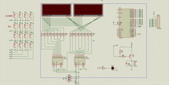

一、使用proteus绘制简单的电路图,用于后续仿真
二、编写程序
---- @Project: LED-74HC595
---- @File: main.c
---- @Edit: ZHQ
---- @Version: V1.0
---- @CreationTime: 20200607
---- @ModifiedTime: 20200611
---- @Description: 启动和暂停键对应S1键,复位键对应S5键。
---- 按下启动暂停按键时,倒计时开始工作,再按一次启动暂停按键时,
---- 则暂停倒计时。在任何时候,按下复位按键,倒计时将暂停工作,
---- 并且恢复倒计时当前默认值99。
---- 单片机:AT89C52

* 如何知道1秒钟需要多少个定时中断?
* 这个需要编写一段小程序测试,得到测试的结果后再按比例修正。
* 步骤:
* 第一步:在程序代码上先写入1秒钟大概需要100个定时中断。
* 第二步:把程序烧录进单片机后,上电开始测试,手上同步打开手机里的秒表。
*         如果单片机倒计时跑完了99秒,而手机上的秒表才走了156秒。
* 第三步:那么最终得出1秒钟需要的定时中断次数是:const_1s=(100*99)/156=64
#define const_1s  64 /*大概一秒钟所需要的定时中断次数*/

* @brief  显示数码管字模的驱动函数
* @param  无
* @retval 动态驱动数码管的原理
* 在八位数码管中,在任何一个瞬间,每次只显示其中一位数码管,另外的七个数码管
* 通过设置其公共位com为高电平来关闭显示,只要切换画面的速度足够快,人的视觉就分辨不出来,感觉八个数码管
* 是同时亮的。以下dig_hc595_drive(xx,yy)函数,其中第一个形参xx是驱动数码管段seg的引脚,第二个形参yy是驱动
* 数码管公共位com的引脚。
void Display_Drive(void)
switch(ucDisplayDriveStep)
case 1: /*显示第1位*/

* @brief  数码管的595驱动函数
* @param  无
* @retval
* 如果直接是单片机的IO口引脚驱动的数码管,由于驱动的速度太快,此处应该适当增加一点delay延时或者
* 用计数延时的方式来延时,目的是在八位数码管中切换到每位数码管显示的时候,都能停留一会再切换到其它
* 位的数码管界面,这样可以增加显示的效果。但是,由于是间接经过74HC595驱动数码管的,
* 在单片机驱动74HC595的时候,dig_hc595_drive函数本身内部需要执行很多指令,已经相当于delay延时了,
* 因此这里不再需要加delay延时函数或者计数延时。
