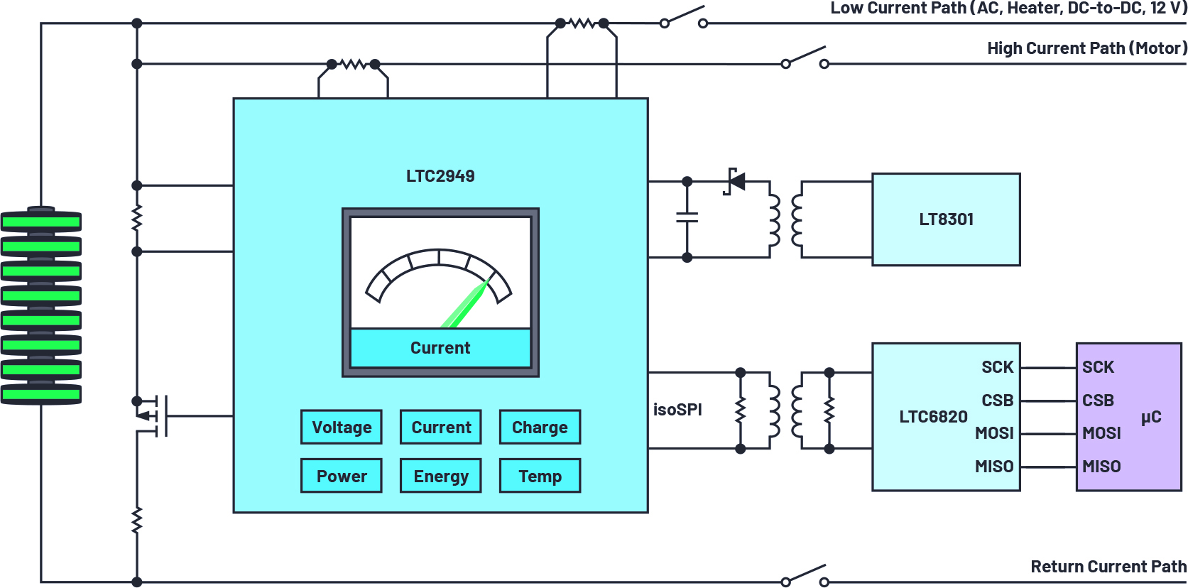

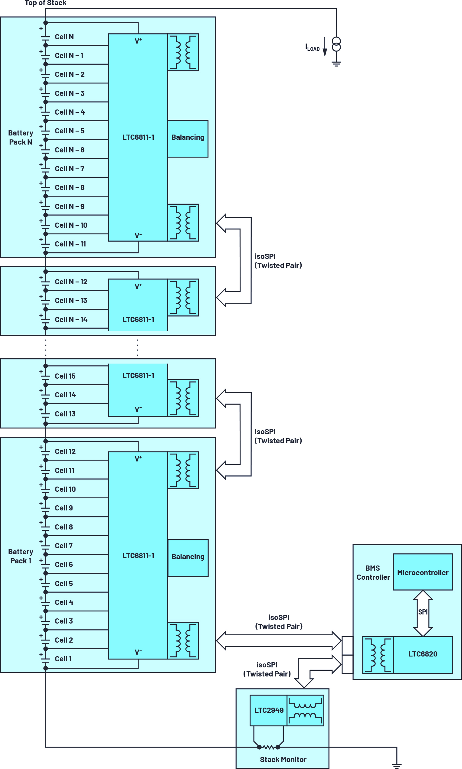

汽车制造商使用多种BMS监视拓扑来满足其对准确性、可靠性、易制造性、成本和功耗的需求。例如,图1所示的分布式拓扑具有以下突出特点:通过本地智能实现高精度,串联电池组提供高可制造性,以及通过低功耗SPI和isoSPI™接口进行IC间通信,实现低功耗和高可靠性。
其中,LTC2949用于低端电流检测配置,isoSPI通信线路与底部的电池监视器LTC6811-1并行。为了提高可靠性,可以将第二个isoSPI收发器连接到电池组的顶部,创建一个支持双向通信的环形拓扑,从而实现双通道通信方案。与SPI主控制器的隔离通信通过LTC6820 isoSPI转SPI信号转换器实现。ADI公司的可堆叠LTC681x系列多节电池监控器可用于测量多达6、12、15或18节串联电芯各自的电压,而单个LTC2949用于测量总电池堆参数。LTC681x和LTC2949共同构成一个全面的EV BMS监控解决方案;对有些人来说,该电路的更熟悉名称是BMS模拟前端(AFE)。
316702-fig-01.jpg?imageView2/2/w/550
图1.采用LTC6811-1和LTC2949的分布式EV BMS监控拓扑。
LTC2949专为EV设计,是一款高精度电流、电压、温度、电荷、功率、电能计量器件。通过测量这些关键参数,系统设计人员就有了必要的数据来计算整个电池堆的实时SOC和SOH以及其他品质因数。图2给出了用在高边电流检测配置中的LTC2949的框图。这里,LTC2949采用可调浮动拓扑,因而能够监视电压非常高的电池堆,而不受其自身的14.5 V电压额定值的束缚。LTC2949的电源通过LT8301隔离反激式转换器提供,VCC连接到电池正极。
316702-fig-02.jpg?imageView2/2/w/550
图2.高边电流检测配置中LTC2949浮动EV电池监控器的典型连接。LTC2949的电源由LT8301反激式转换器提供,VCC连接到电池正极。

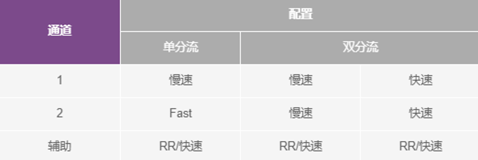

为了简化设置,LTC2949的五个ADC形成三个数据采集通道。每个通道可以根据应用需要配置为两种速度之一,如表1所示。例如,可以使用两个通道监视单个分流电阻:一个通道用于慢速(100 ms)高精度电流、功率、电荷和电能测量;另一个用于快速(782μs)电流快照,与电池堆电压测量同步,以进行阻抗跟踪或预充电测量。或者,两个独立通道监视两个不同大小的分流电阻(同样如图2所示),使得用户可以平衡每个分流电阻的精度和功率损耗。同时,第三个辅助通道可以对可选的缓冲输入进行快速测量,或者对两个可配置输入(堆电压、芯片温度、电源电压和基准电压)进行自动轮循(RR)测量。
表1.LTC2949三个数据采集通道的配置选项
1634527597(1).jpg?imageView2/2/w/550
当LTC2949的三个数据采集通道中的任何一个被配置为快速模式(782μs转换时间和15位分辨率)时,LTC2949可以将其电池堆电压和电流测量与任何LTC681x多节电池监控器的电池电压测量同步,以推断出单个电芯的阻抗、寿命和SOH。有了这些信息,就可以评估电池堆寿命,因为最弱的电芯最终决定整个电池堆的SOH。

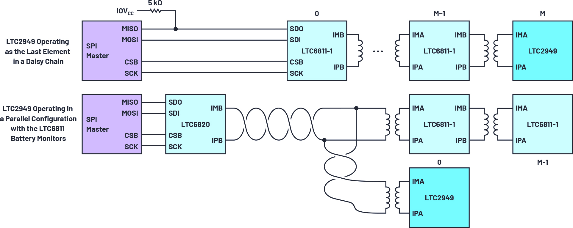

LTC2949上有一个标准SPI接口用于直接连接MCU。另外还有ADI公司专有的isoSPI接口。isoSPI对标准芯片级SPI的物理层进行了调适,以充分发挥经济高效的分布式电池组架构的潜力。isoSPI针对高电压和高噪声系统而设计,可在长达100米的电缆上提供高达1 Mbps的安全可靠的信息传输,仅使用单根双绞线电缆和简单的脉冲变压器。isoSPI还比其他板载隔离解决方案便宜。图3显示了LTC2949如何利用isoSPI,其与LTC6811-1一起用作菊花链或可寻址并行配置中的最后一个元件。
316702-fig-03.jpg?imageView2/2/w/550
图3.LTC2949 isoSPI配置
