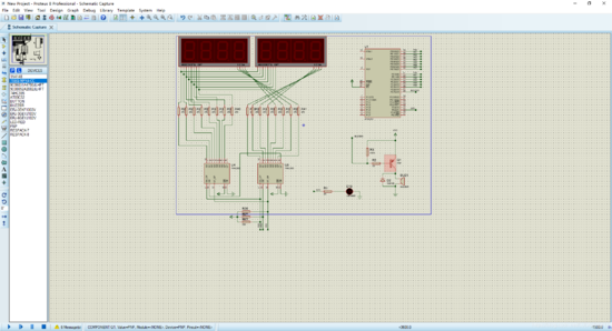

一、使用proteus绘制简单的电路图,用于后续仿真

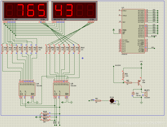

三、仿真实现
