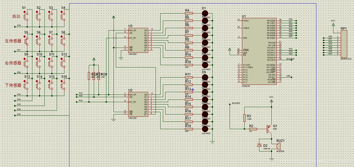

一、使用proteus绘制简单的电路图,用于后续仿真
二、编写程序
---- @Project: LED-74HC595
---- @File: main.c
---- @Edit: ZHQ
---- @Version: V1.0
---- @CreationTime: 20200602
---- @ModifiedTime: 20200603
---- @Description: 用矩阵键盘中的S1键作为启动独立按键,用S5按键模拟左边
---- 的开关感应器,用S9按键模拟右边的开关感应器,用S13按键模拟下边的开关感应器。
---- 记得把输出线P0.4一直输出低电平,模拟独立按键的触发地GND。
---- 开机默认机械手在左上方的原点位置。按下启动按键后,机械手从左边开始往右边移动,当机械手移动
---- 到最右边时,机械手马上开始往下移动,最后机械手移动到最右下角的位置时,延时1秒,然后原路返
---- 回,一直返回到左上角的原点位置。注意:启动按键必须等机械手处于左上角原点位置时,启动按键的
---- 触发才有效。
---- 单片机:AT89C52

sbit Key_S1 = P0^0; /*定义按键S1,对应S1*/
sbit Key_Left = P0^1; /*定义开关感应器Left,对应S5*/
sbit Key_Right = P0^2; /*定义开关感应器Right,对应S9*/
sbit Key_Down = P0^3; /*定义开关感应器Down,对应S13*/
sbit Key_Gnd = P0^4; /*定义按键模拟地*/

void Left2Right(void)
ucLED1 = 1; /*1代表左右气缸从左边移动到右边*/
ucLed_update = 1;
void Right2Left(void)
ucLED1 = 0; /*0代表左右气缸从右边移动到左边*/
ucLed_update = 1;
void Up2Down(void)
ucLED2 = 1; /*1代表左右气缸从上边移动到下边*/
ucLed_update = 1;
void Down2Up(void)
