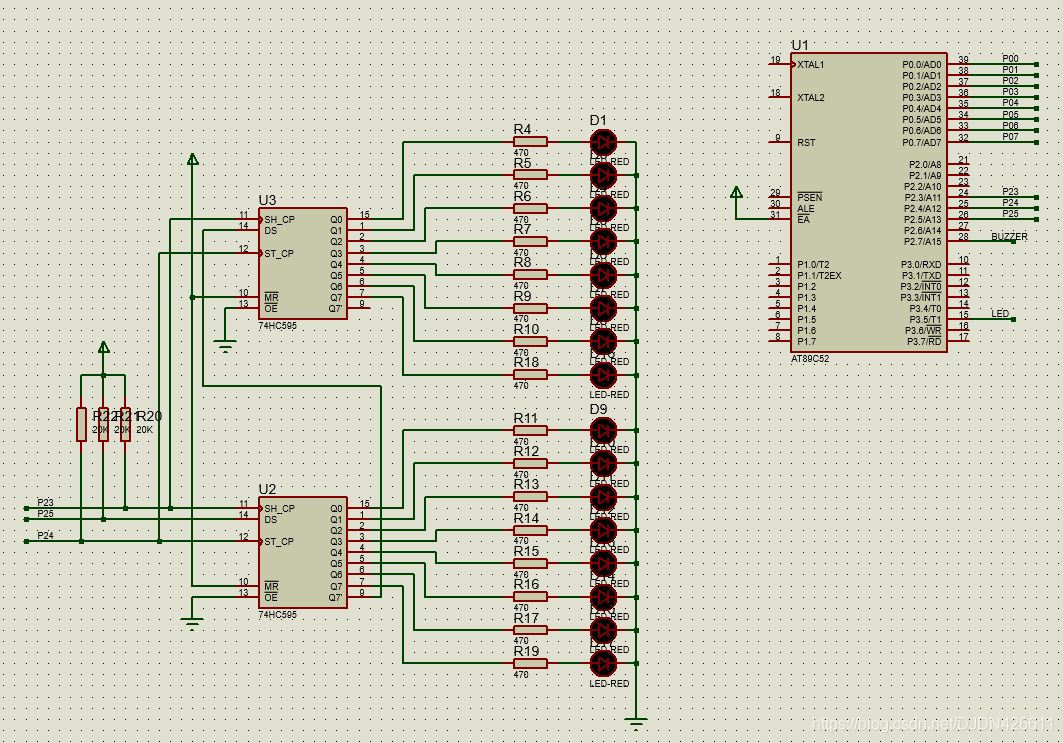

一、使用proteus绘制简单的电路图,用于后续仿真
二、编写程序
----@Project:LED-74HC595
----@File:main.c
----@Edit:ZHQ
----@Version:V1.0
----@CreationTime:20200526
----@ModifiedTime:20200526
----@Description:第9个至第16个LED灯,依次逐个亮灯并且每次只能亮一个灯。第1至第8个LED灯一直灭。

* @brief  595驱动函数
* @param  无
* @retval * 两个联级74HC595的工作过程:
* 每个74HC595内部都有一个8位的寄存器,两个联级起来就有两个寄存器。ST引脚就相当于一个刷新
* 信号引脚,当ST引脚产生一个上升沿信号时,就会把寄存器的数值输出到74HC595的输出引脚并且锁存起来,
* DS是数据引脚,SH是把新数据送入寄存器的时钟信号。也就是说,SH引脚负责把数据送入到寄存器里,ST引脚
* 负责把寄存器的数据更新输出到74HC595的输出引脚上并且锁存起来。
void HC595_Drive(unsigned char ucLedStatusTemp16_09, unsigned char ucLedStatusTemp08_01)
unsigned char i;
unsigned char ucTempData;

HC595_Drive(ucLedStatus16_09, ucLedStatus08_01);

三、仿真实现
