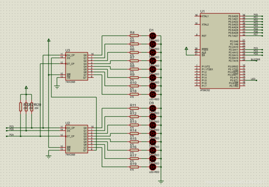

一、使用proteus绘制简单的电路图,用于后续仿真
二、编写程序
---- @Project: LED-74HC595
---- @File: main.c
---- @Edit: ZHQ
---- @Version: V1.0
---- @CreationTime: 20200525
---- @ModifiedTime: 20200525
---- @Description: 第1个至第8个LED灯,先依次逐个亮,再依次逐个灭。第9至第16个LED灯一直灭。
---- 单片机:AT89C52

* @brief  595驱动函数
* @param  无
* @retval * 两个联级74HC595的工作过程:
* 每个74HC595内部都有一个8位的寄存器,两个联级起来就有两个寄存器。ST引脚就相当于一个刷新
* 信号引脚,当ST引脚产生一个上升沿信号时,就会把寄存器的数值输出到74HC595的输出引脚并且锁存起来,
* DS是数据引脚,SH是把新数据送入寄存器的时钟信号。也就是说,SH引脚负责把数据送入到寄存器里,ST引脚
* 负责把寄存器的数据更新输出到74HC595的输出引脚上并且锁存起来。
void HC595_Drive(unsigned char ucLedStatusTemp16_09, unsigned char ucLedStatusTemp08_01)
unsigned char i;
unsigned char ucTempData;
Hc595_Sh = 0;
Hc595_St = 0;
ucTempData = ucLedStatusTemp16_09; /*先送高8位*/
for(i = 0; i < 8; i ++)
if(ucTempData >= 0x80)
Hc595_Ds = 1;
else
Hc595_Ds = 0;
Hc595_Sh = 0; /*SH引脚的上升沿把数据送入寄存器*/
Delay_Short(15);
Hc595_Sh = 1;
Delay_Short(15);
ucTempData = ucTempData <<1;
ucTempData = ucLedStatusTemp08_01; /*再先送低8位*/
Hc595_Ds = 1;
else
Hc595_Ds = 0;
Delay_Short(15);
Hc595_Sh = 1;
Delay_Short(15);
Hc595_St = 0; /*ST引脚把两个寄存器的数据更新输出到74HC595的输出引脚上并且锁存起来*/
Delay_Short(15);
Hc595_St = 1;
Delay_Short(15);
Hc595_Sh = 0; /*拉低,抗干扰就增强*/
Hc595_St = 0;
Hc595_Ds = 0;
