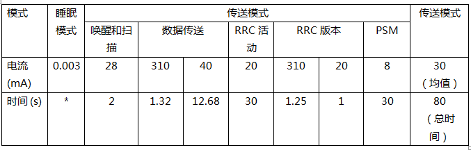

NB-IoT 备用电源
表 1 显示了不同 NB-IoT 操作模式下随时间推移的电流消耗。在数据传送模式下峰值为 310mA,持续 1.32s,负载在不同的操作模式下也显著变化。整个过程的平均电流消耗为 30mA,持续 80s。当主电网突然断电时,需要容量足够的备用电源和无缝电源切换的负载持续时间。TPS61094 60nA 静态电流 (IQ) 双向降压/升压转换器可实现可靠且简单的备用电源设计,同时作为单芯片解决方案,无需额外电路即可实现超级电容器充电和放电功能。

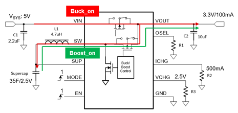

使用一个超级电容器和 TPS61094 实现有效的备用电源电路,图 1 显示了我们如何配置 TPS61094 评估模块 (EVM),为表 1 中的 NB-IoT 负载曲线提供足够的备用电源支持。
image.png?imageView2/2/w/550
图 1:TPS61094 EVM 备用电源配置
当系统电源接通时,TPS61094 进入 Buck_on 模式:打开旁路场效应晶体管 (FET),为超级电容器提供 500mA 的恒定电流,并在超级电容器两端电压为 2.5V 时停止充电。VSYS 直接为 VOUT 供电。当断电导致 VSYS 下降时,TPS61094 会自动进入 Boost_on 模式:关闭旁路 FET,并通过超级电容器中存储的电荷为 VOUT 供电。

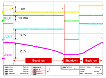

图 2 显示了使用示波器对备用电源完整循环进行测量的结果。VIN 表示电网的系统电压。VOUT 是 TPS61094 的输出电压,VSUP 是超级电容器电压。IOUT 是负载消耗的电流。在我们的示例中,负载消耗 100mA,是负载曲线平均电流消耗的 3.33 倍。我们增加了负载,从而确定在更极端的负载条件下,TPS61094 在电网断电时如何切换输入电源。
当系统功率突然下降时,TPS61094 立即进入 Boost_on 模式,并利用超级电容器的功率调节 VOUT。降压/升压转换器在 254.5s 内提供所需的输出电流,可处理 11.5 次 NB-IoT 事务。TPS61094 对超级电容器放电,直到其电压降至 0.7V;此时,该器件进入关断模式,直到系统 VIN 恢复。在 Buck_on 模式下,TPS61094 以恒定电流为超级电容器无缝充电。如图 2 所示,超级电容器放电和充电之间的切换非常平稳。

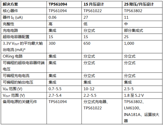

其他备用电源实现方案
您还可以使用其他解决方案,每个解决方案都有优缺点。一种是适用于电表的超级电容器备用电源参考设计,它使用分立式电路为超级电容器充电,并使用 TPS61022 升压转换器在电网断电时将超级电容器电压升至更高的系统电压。TPS61022 输出电流能力高于 TPS61094 解决方案,但需要更多外部元件。
另一种是具有电流限制和主动电池均衡功能的超级电容器备用电源参考设计,它使用 TPS63802 降压/升压转换器作为超级电容器充电器和稳压器,并省去了额外的分立式充电电路,但仍需要额外的外部元件来满足ORing 电源控制器、充电电流限制和超级电容器终端电压设置的需求。
表 2 列出了每种备用电源方法的重要特性。
* TPS61094 和 TPS61022 的 VIN 最小值为 0.7V。TPS63802 的 VIN 为 1.8V。
表 2:备用电源解决方案概述
