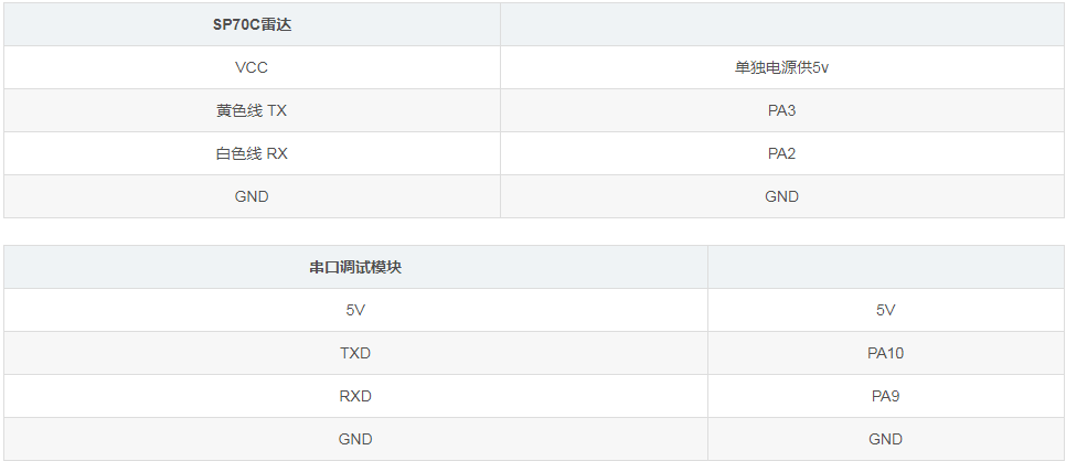

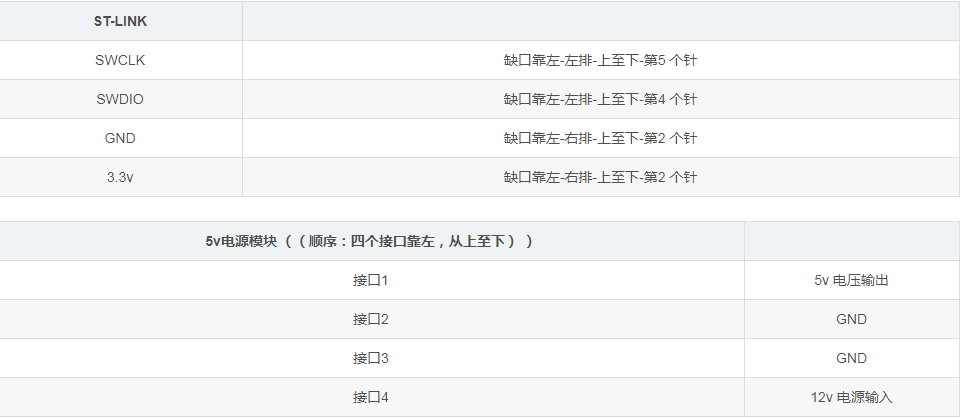

1.3 模块线的连接
image.png?imageView2/2/w/550
