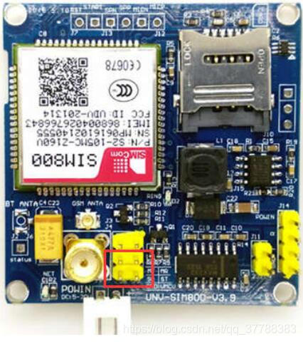

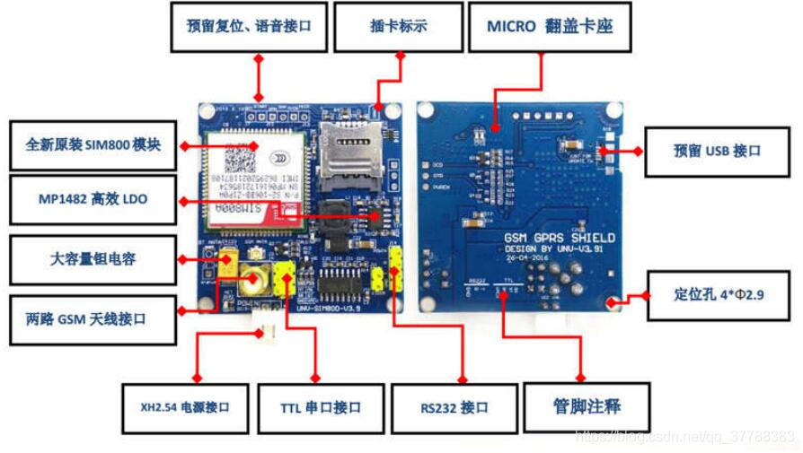

一、所使用的模块为UNV-SIM800 V3.92( UNV 是全球鹰标识,V3.92 是硬件版本号)是全球鹰通讯推出的一款高性能工业 GSM/GPRS 模块。
(一)、其内嵌 TCP/IP 协议,可以实现 SMS,彩信,基站定位, GPRS 传输数据等功能。
(二)、UNV-SIM800 开发板 TTL 电平接口,以及供电VMCU 为 TTL 电平串口电压匹配端,不是 SIM800 板供电接口。VMCU 是用来控制SIM800 开发板的串口的输出的高电压值,不是给系统供电的管脚。当外部系统为5V 系统时,VMCU 要接 5V,如:与STC89C51 或 arduino 通信时,VMCU 要接 5V;当外部系统为 3.3V 系统时,VMCU 要接 3.3V,如与 STM32 或树莓派通信时,VDD接 3.3V。
共有两组电源接口,它们无任何区别。其中下面白色 2.54MM 端子电源接口,左侧针为电源负极,右侧针为电源正极;右侧边上 4 根排针最上面一根针为电源正极。实际应用中,两组接口接任何一个均可以为 SIM800 板供电。
在这里插入图片描述
在这里插入图片描述

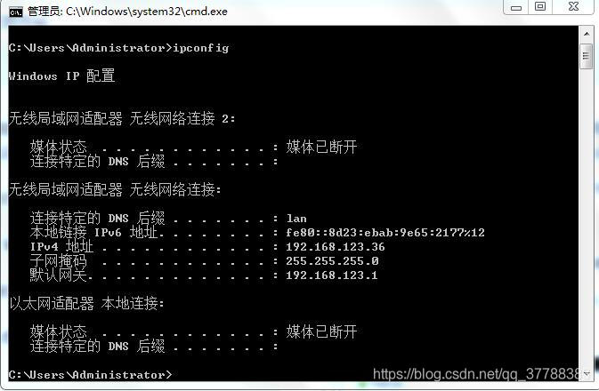

(一)、找到GPRS 数据传输的目标公网IP和端口号(很很很重要)
1、在运行中输入cmd。2、接着在命令页输入:ipconfig这个ip命令找到网关地址ip。
这里要注意:
(1)自己电脑的内网 IP(即IPv4):192.168.123,36
(2)通过默认网关:192.168.123.1 ,找到公网IP和端口号
(还要注意的是,这样找到的路由器的公网IP和端口号是我们调试时候用的。若是形成产品,我们要知道的是(GPRS 数据传输的目的地)服务器的公网IP和端口号。)
在这里插入图片描述

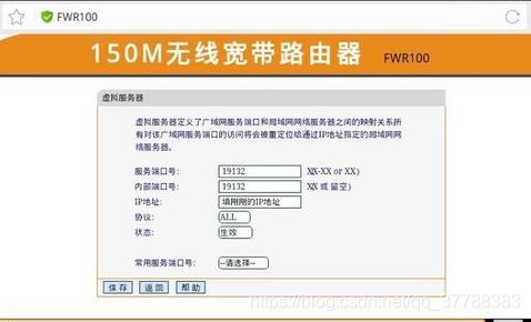

3、接着在浏览器地址栏输入刚刚查到的默认网关ip进入。
4、然后会弹出一个路由器验证页面,输入用户名和密码进入。
5、接下来大家就可以看到自己路由器的界面了。
6、在浏览器里输入192.168.123.1,找到转发规则-虚拟服务器-添加单个条目,按图中提示输入。
在这里插入图片描述

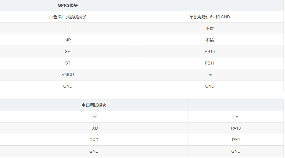

2.2 模块线的连接
image.png?imageView2/2/w/550
