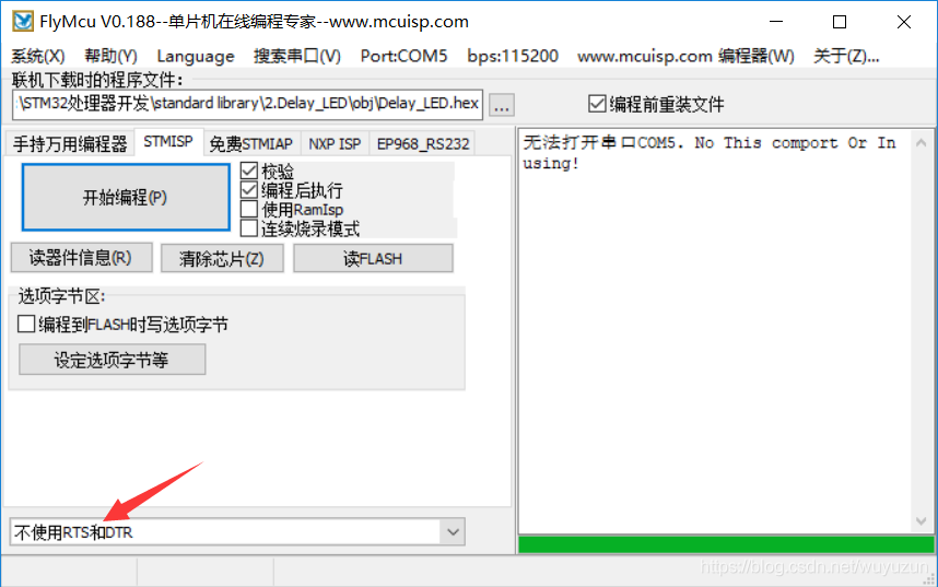

② 使用FlyMcu软件下载编译好的.Hex文件,搜索串口为开发板硬件串口,一般为COMx,波特率选为115200,其配置如图;(红色箭头处要注意:因为今天我们想通过单纯的串口去下载程序,所以此选项处选择“不使用RTS和DTR”)
在这里插入图片描述

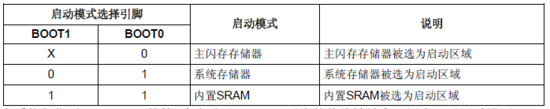

BOOT0和BOOT1的不同配置决定的CPU启动模式(备注:“x”代表接高电平低电平都可)
在这里插入图片描述

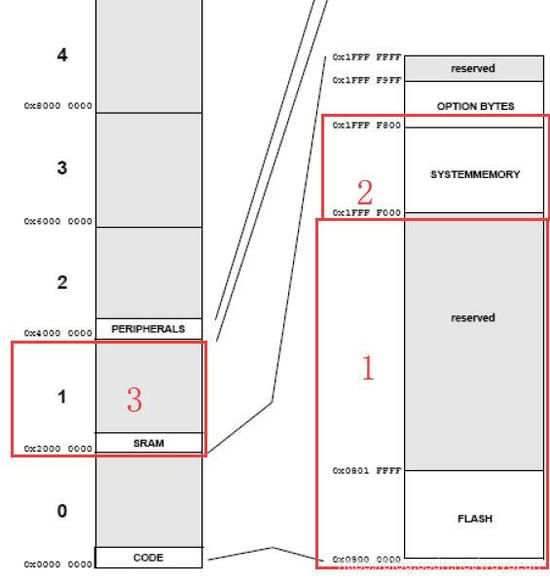

三种启动地址所对应的内存映射地址:
在这里插入图片描述
图片中数字符号的含义:
1: 主闪存存储器 Flash
2: 系统存储器SYSTEMMEMORY
3: SRAM(掉电丢失);

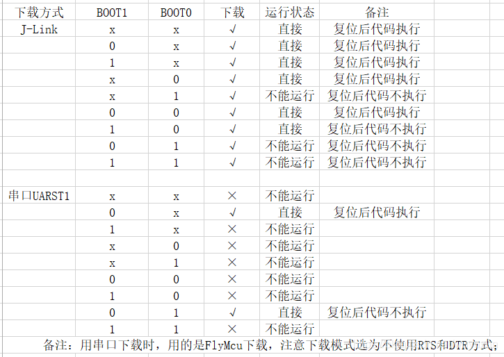

针对BOOT0和BOOT1的不同接线方式(高电平,低电平,不接线),开发板的下载情况分析如下图:(“x”代表不接线,“√”代表能成功下载)
在这里插入图片描述
总结:
从图片中可以看出,J-Link下载的程序在勾选“Reset and Run”后直接运行,程序是一定能下载成功的,但是不一定能运行成功,并且,J-Link下载模式下,但凡BOOT0=1,都不能执行代码,为什么?因为J-Link将代码下载到Flash中,而决定启动模式的BOOT0和BOOT1配置为了启动方式不是从FLash开始的,读不到代码;
在串口下载模式下(注意不使用DTR和RTS电路下载),程序同样被写入Flash;
无论是用哪一种方式下载程序,程序存储的位置都在Flash,然而BOOT0和BOOT1决定了程序从何处开始处理(PC指针的初始值被配置成什么);所以如果程序下载好了之后,需要将BOOT0和BOOT1的接线方式配置成使程序从Flash处开始启动即可,例如:BOOT0 = 0,BOOT1=1即可;
