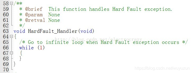

在用Keil对STM32的程序进行仿真时程序有时会跑飞,停止仿真程序会停在HardFault_Handler函数里的死循环while(1)中。这说明STM32出现了硬件错误。

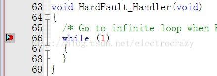

1.1在硬件中断函数HardFault_Handler里的while(1)处打调试断点,程序执行到断点处时点击“STOP”停止仿真。
在这里插入图片描述

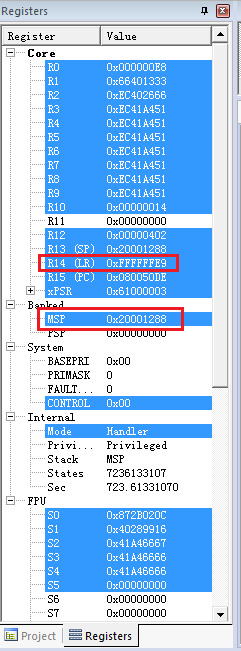

1.2 在Keil菜单栏点击“View”——“Registers Window”,在寄存器查看窗口查找R14(LR)的值。如果R14(LR) = 0xFFFFFFE9,继续查看MSP(主堆栈指针)的值,如果R14(LR) = 0xFFFFFFFD,继续查看PSP(进程栈指针)的值。我的程序R14(LR) = 0xFFFFFFF9,接下来以此为例。
在这里插入图片描述

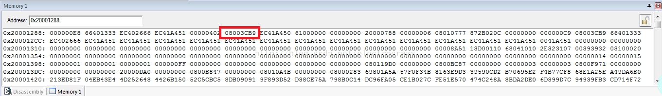

1.3 在Keil菜单栏点击“View”——“Memory Windows”——“Memory1”,在“Address”地址栏中输入MSP的值:0x20001288,然后在对应的行里找到地址。地址一般以0x08开头的32位数。本例中,地址为0x08003CB9。
在这里插入图片描述

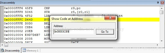

1.4 在Keil菜单栏点击“View”——“Disassembly Window”,在“Disassembly”窗口中右击,在下拉菜单中选择“Show Disassemblyat Address…”。在弹出框“Show Code atAdress”的地址框中输入地址0x08003CB9进行搜索,然后就会找到相对应的代码。这里的代码就是进入循环中断之前的情况。仔细查看附近区域的相关代码来排查错误具体原因。
在这里插入图片描述

2.1在硬件中断函数HardFault_Handler里的while(1)处打调试断点,程序执行到断点处时点击“STOP”停止仿真。
在这里插入图片描述

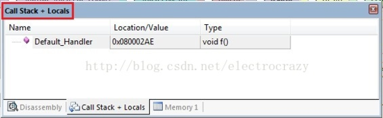

2.2 在Keil菜单栏点击“View”——“Call Stack Window”弹出“Call Stack + Locals”对话框。然后在对话框中右键选择“Show Caller Code”,就会跳转到出错之前的函数处,仔细查看这部分函数被调用或者数组内存使用情况。
