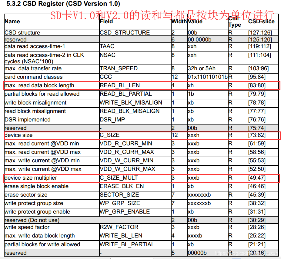

获取SD卡CSD寄存器数据。执行SD_GetCardInfo函数,将CSD寄存器的值全部赋值到CSD结构体;要获取的数据如下表(来自SD卡V2.0协议)
对于V1.0的卡来说,要获取下面几组数据:
在这里插入图片描述

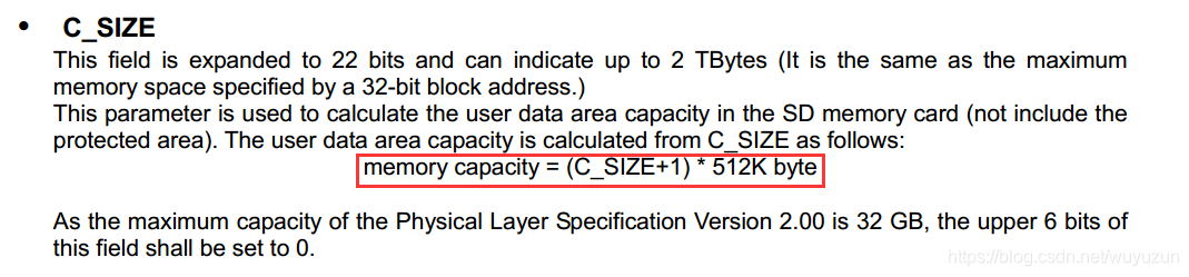

对于V2.0的卡来说,只需获取一个数据:

3. V2.0计算公式
在这里插入图片描述
代码如下:
//代码来自上面历程
cardinfo->CardCapacity = (cardinfo->SD_csd.DeviceSize + 1) * 512 * 1024; //最终计算的结果,以字节为单位;
    cardinfo->CardBlockSize = 512;
特别注意:尤其是V2.0的SD卡最大可以达到32G类型,防止溢出;
