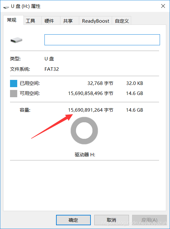

这里为啥说当前卡的准确容量,来看下面这个图片比较:
计算机显示我的内存卡的总容量如下
在这里插入图片描述

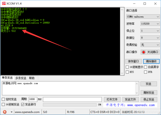

通过STM32的 SD_GetCardStatus() 函数获取SD卡容量,计算过程看上面我那个博客就行。通过串口打印出来如下:
在这里插入图片描述
显然:15707668480 != 15690891264;但是两个差值= 16777216 = 16KB;难道这是主引导区MBR?这就是我异或得地方,这是怎么回事?如果有知道的朋友,还麻烦给告诉一下,不胜感激;
所以这里我们以大的15707668480值为此16GSD卡的字节内存空间;

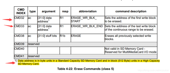

执行命令
图片来源于SD卡V2.0使用手册
在这里插入图片描述
SDSC卡 (0~2G,包含2G)是以字节位单位擦除;
ERASE_WR_BLK_START和ERASE_WR_BLK_END是以字节位单位的物理地址;
地址范围:[ERASE_WR_BLK_START,ERASE_WR_BLK_END] == [0,0x001FFFFF]
SDHC卡(2-32G,包括32G)以块为单位进行擦除(固定为512字节);
ERASE_WR_BLK_START和ERASE_WR_BLK_END是以字节位单位的块物理地址;
地址范围: ERASE_WR_BLK_START,ERASE_WR_BLK_END] == [0,0x01FF FFFF];(16G);
4G: [0,0xFFFF FFFF]
8G: [0,0x00FF FFFF‬]
32G: [0,0x03FF FFFF]
当然上面这都是理论值;实际值是以 15707668480字节为基准的 [0,0x01D41FFF],这里的这个实际也是本文讨论的重点;
相关代码如下
代码是移植于STM32的SD卡例程
  * @brief  Allows to erase memory Block area specified for the given card.
  * @param  Block_startaddr: Sets the address of the first write block to be erased.
  * @param  Block_endaddr: Sets the address of the last write block of the continuous range to be erased.
  * @retval SD_Error: SD Card Error code.
  *注意:参数里的起始地址和中止地址都是以块地址为单位;可以擦除整个16G空间;
这里有几个值一定要特别注意:
0x01D42000是我的16G的SD卡,以512字节位块单位,状态寄存器返回的内存空间大小,但是这个值并不能作为擦除空间的endaddr;
0x01D3E000是电脑显示的16GSD卡的以512字节位块单位的地址空间,可以作为endaddr;
0x0x01D41FFF才是能作为最终endaddr的值;
