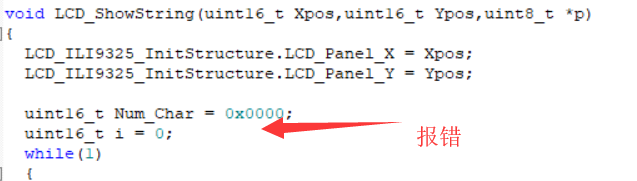

2021年11月25日 | 错误:error: #268:declaration may not appear after executable statement in
2021-11-25 来源:eefocus
前言:本博客基于STM32标准库和MDK环境,在不同环境,情况可能不同;
翻译:声明可能不会出现在可执行语句之后的块中;
解释:(我理解为)报错处所声明的内容(变量或者其他)之前有可执行语句;

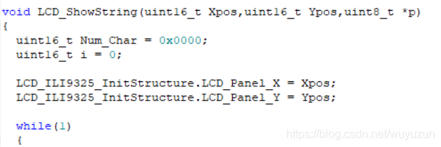

解决办法:将声明定义的变量或其他放在函数开头;
举例:
报错:

改正:
