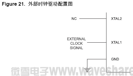

为了从外部时钟源驱动芯片, XTAL1 必须如 Figure 21 所示的进行连接。同时,熔丝位 CKSEL必须编程为“0000”。若熔丝位CKOPT也被编程,用户就可以使用内部的XTAL1和 GND 之间的36 pF 电容。
ATmega64 外部时钟驱动配置图

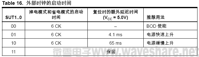

选择了这个振荡器之后,启动时间由熔丝位SUT 确定,如Table 16 所示。
ATmega64 外部时钟的启动时间
