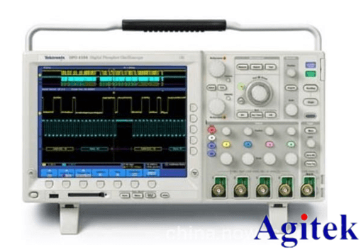

示波器测电压的方法有哪些?我们利用示波器可以观察到各种不同信号幅度随时间变化的波形曲线,同时还能测量各种不同的电量,比如电压、电流等等。示波器(数字示波器)的显示电路包括示波管及其控制电路两部分,其中示波管是一种特殊的电子管,由电子枪、荧光屏和偏转系统3部分组成,是示波器的重要组成部分。利用示波器所作的任何测量都可以看做对电压的测量,本文安泰测试主要介绍了示波器测电压的方法。
一、示波器测电压的方法
直接测量法
所谓直接测量法,就是直接从屏幕上量出被测电压波形的高度,然后换算成电压值。定量测试电压时,一般把Y轴灵敏度开关的微调旋钮转至“校准”位置上,这样,就可以从“V/div”的指示值和被测信号占取的纵轴坐标值直接计算被测电压值。所以,直接测量法又称为标尺法。
(1)直流电压的测量
将Y轴输入耦合开关置于“地”位置,触发方式开关置“自动”位置,使屏幕显示一水平扫描线,此扫描线便为零电平线。
将Y轴输入耦合开关置“DC”位置,加入被测电压,此时,扫描线在Y轴方向产生跳变位移H,被测电压即为“V/div”开关指示值与H的乘积。
直接测量法简单易行,但误差较大。产生误差的因素有读数误差、视差和示波器的系统误差(衰减器、偏转系统、示波管边缘效应)等。
(2)交流电压的测量
将Y轴输入耦合开关置于“AC”位置,显示出输入波形的交流成分。如交流信号的频率很低时,则应将Y轴输入耦合开关置于“DC”位置。
将被测波形移至示波管屏幕的中心位置,用“V/div”开关将被测波形控制在屏幕有效工作面积的范围内,按坐标刻度片的分度读取整个波形所占Y轴方向的度数H,则被测电压的峰-峰值VP-P可等于“V/div”开关指示值与H的乘积。如果使用探头测量时,应把探头的衰减量计算在内,即把上述计算数值乘10。例如示波器的Y轴灵敏度开关“V/div”位于0.2档级,被测波形占Y轴的坐标幅度H为5div,则此信号电压的峰-峰值为1V。如是经探头测量,仍指示上述数值,则被测信号电压的峰-峰值就为10V。
比较测量法
比较测量法就是用一已知的标准电压波形与被测电压波形进行比较求得被测电压值。
将被测电压Vx输入示波器的Y轴通道,调节Y轴灵敏度选择开关“V/div”及其微调旋钮,使荧光屏显示出便于测量的高度Hx并做好记录,且“V/div”开关及微调旋钮位置保持不变。
去掉被测电压,把一个已知的可调标准电压Vs输入Y轴,调节标准电压的输出幅度,使它显示与被测电压相同的幅度。此时,标准电压的输出幅度等于被测电压的幅度。比较法测量电压可避免垂直系统引起和误差,因而提高了测量精度。
