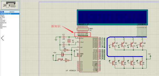

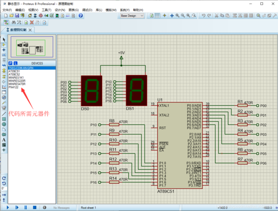

1)Proteus绘图
第一步:根据给定元器件进行绘图
如果不知如何绘图,(新手请看:https://blog.csdn.net/qq_44366571/article/details/107053338)
在这里插入图片描述

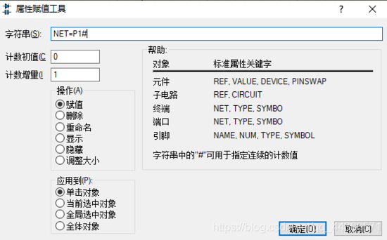

注:遇到新知识:
在这里插入图片描述
注:点击出现,属性赋值工具
在这里插入图片描述
自定义名字:
在这里插入图片描述
注意: 一般的话,框中输入NET=P1#(#表示的意思是:0-9),点击圆圈即可命名。
例如: NET=A1#,点击之后依次显示:A10、A11、A12、A13…
作用: 可以减少连线,名字相同的两个圈,默认是已经连接上线了。我们绘制的图中,左数码管已经和P0引脚相连,右数码管已经和P1引脚相连

第二步:根据Proteus绘制,代码实现数码管点亮:

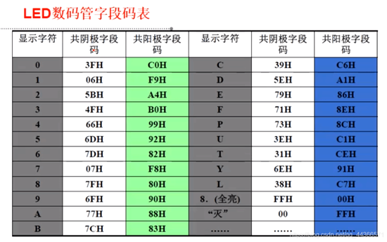

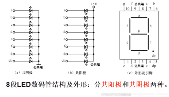

数码管器件: 数码管分为共阴极和共阳极,如果是共阴极的话,我们需要在连接的引脚输入高电平才可以点亮数码管;如果数码管是共阳极的话,我们需要在连接的引脚输入低电平才可以。
数码管:
在这里插入图片描述
在这里插入图片描述
#include
#define uchar unsigned char
#define uint unsigned int
#define smg_r P1
#define smg_l P0
code uchar date[10]={0xc0, 0xf9, 0xa4, 0xb0, 0x99, 0x92, 0x82, 0xf8, 0x80, 0x90};
//延时函数
void delay(unsigned int x) //延时 x ms
uint i,j;
for(i=x;i>0;i--)
for(j=110;j>0;j--);
void main(){
uint i, ge, shi;
while(1){
i=0;
//数码管从00显示到99
for(i = 0; i < 100; i++){
ge = i%10;
shi = i/10;
smg_l = date[shi];
smg_r = date[ge];
delay(1000);

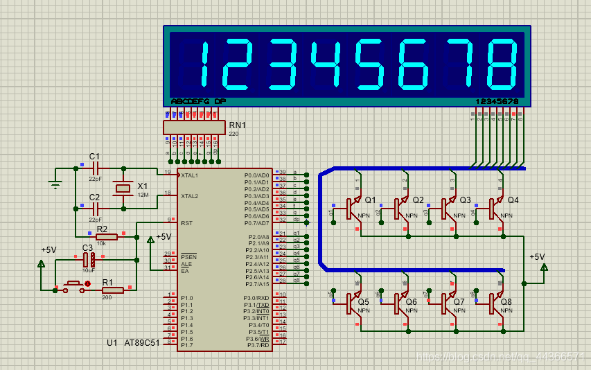

二、动态点亮数码管
1)Proteus绘图
绘图元器件:
下图左方即绘图所需元器件,按照改图绘制即可。
在这里插入图片描述

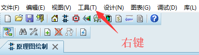

提示:
点击工具,选择自动连线,操作如下,双击即可实现
在这里插入图片描述
在这里插入图片描述
提示:
名字相同的就是连接到一起的意思。
绘图完成,进行代码部分。
2)Keil代码部分

效果展示:
在这里插入图片描述
