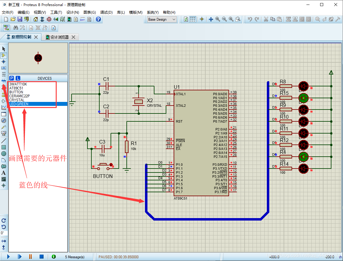

1)在编写代码的时候,我们首先要做的就是绘图,绘制好模型图之后,才可以编写对应的代码。首先,在Proteus创建一个工程(PS:新手请看:Proteus和Keil分别创建单片机工程)
2)根据自己的要求,绘制指定的图形。此次做的是流水灯,请看图:
在这里插入图片描述
(PS:如果对画图有难度的话,请查看:Proteus画图)

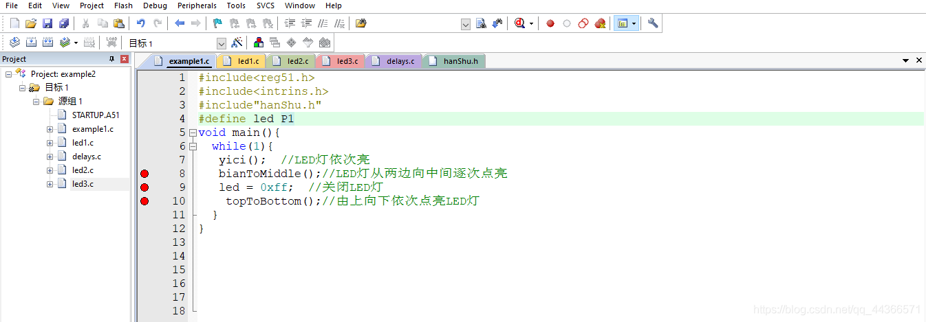

6)我们来看一下我的效果:
在这里插入图片描述

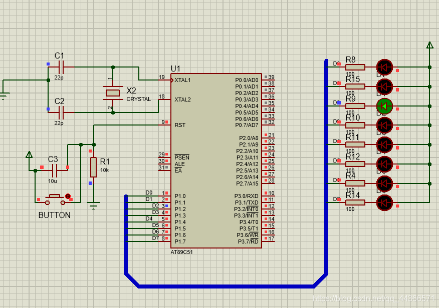

流水方式一:
在这里插入图片描述

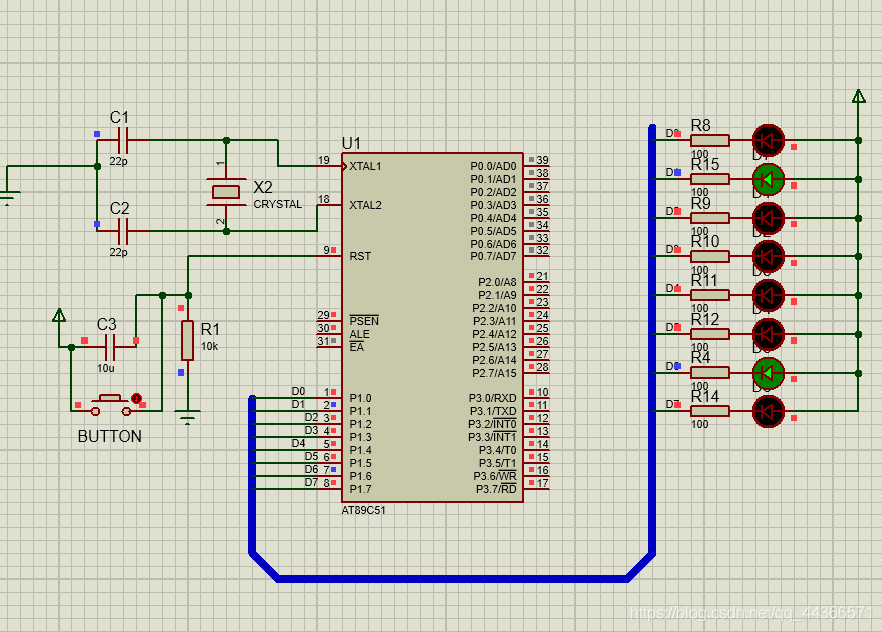

流水方式二:
在这里插入图片描述

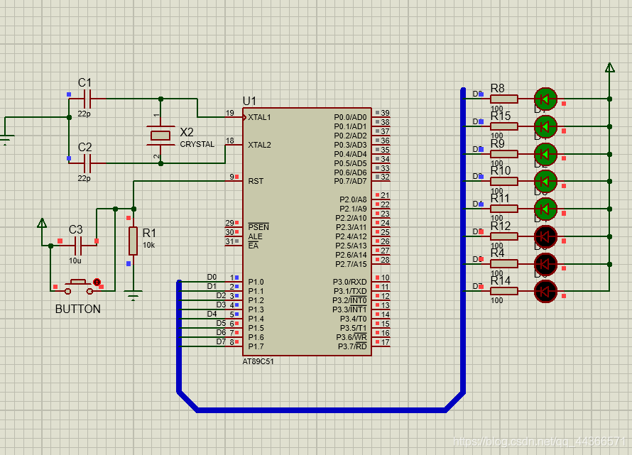

流水方式三:
在这里插入图片描述
