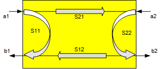

网络分析仪也有人不会用你信吗?安泰网络分析仪维修为你推荐网络分析仪使用的“傻瓜模式”,目标是让没有网络分析仪基础和经验的人,也能得到准确的测试数据。
矢量网络分析仪的基础功能是S参数测试。所谓S参数,就是散射参数,是描述电磁波在被测设备的入射波量、反射波量以及波量传输特性的参数。简单理解:S11代表端口1的反射,S22代表端口2的反射,S21是端口1至端口2的传输,S12是端口2至端口1的传输。
