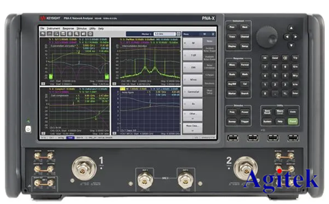

比如,其中的 PNA-X 矢量网络分析仪便是一款高端网络分析仪。

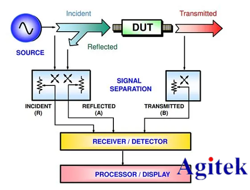

这个测量示例的高级框图显示,有一个正向发送的信号通过被测器件的输入端到达了输出端。从器件的输入端到输出端的测量被称为正向测量。
网络分析仪的接收端可以测量入射、反射和传输的信号,以便计算正向 S 参数。
通用网络分析仪的方框图

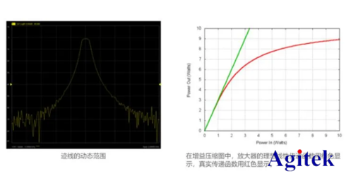

下方左侧图中显示了带通滤波器 S21 测量的一条迹线,它显示了仪器的动态范围。迹线的上限比较平坦,下限包含一些噪声。让我们来看一下哪些因素决定了这些边界的形状。
动态范围的最大功率电平是由源功率电平的上限和接收机的压缩点决定的。
组成接收机的混频器和放大器在达到饱和之前、或达到最大输出之前,只能处理这么多的功率。当一个器件处于饱和区域时,其输入和输出之间不再存在线性关系。
放大器的饱和可在下方右侧图中看到。在输入功率高于 1W 时,实际输出(红色)会偏离理想输出(绿色)。这种现象称为压缩。接收机无法捕获高于其压缩点的任何器件输出的信号。输入功率的这种限制就构成了动态范围的上限。
