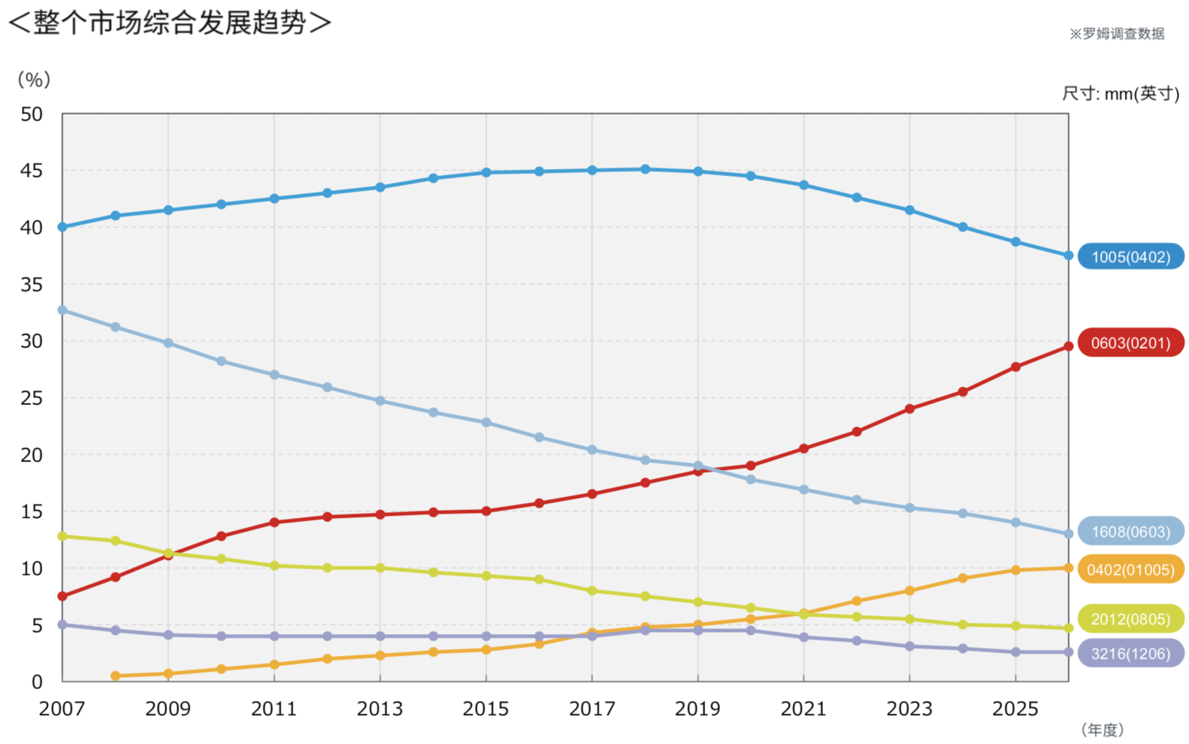

根据ROHM的调查统计,受元器件小型化趋势影响,贴片电阻器未来几年需求量与尺寸相关度很大。预计至2025年,0201(0.6mm×0.3mm)、01005(0.4mm×0.2mm)这两种小尺寸的电阻器需求量逐年递增;封装尺寸更大的其他几种电阻,目前全球用量最大的0402(1.0mm×0.5mm),以及0603(1.6mm×0.8mm)、0805(2.0mm×1.2mm)、1206(3.2mm×1.6mm),未来几年都将呈现不同程度的递减趋势。

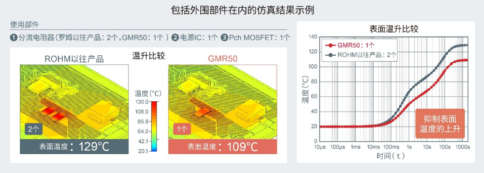

ROHM通过改进GMR50的电极结构并优化元件设计,大幅提高了散热性能。例如,在2W条件下使用5mΩ产品时,与5025尺寸的普通产品相比,成功将表面温升降低了57%。

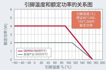

GMR50散热性良好,尽管是5.0×2.5mm小型尺寸,却能在引脚温度TK=90℃时保证4W额定功率,在引脚温度TK=110℃时也能保证3W的额定功率。通过实现大功率,可以使用比以往4W额定功率的产品小一个尺寸的分流电阻器,因此可以将安装面积减少39%,有助于设备更节省空间。

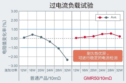

该产品对过电流负载的耐久性更好,即使流过超过额定值的过电流,其电阻值的变化也很小,所以可以保持稳定的电流检测精度。

除了分流电阻器,ROHM还拥有从IC到各种功率元器件的丰富产品阵容,同时还在加强独有的热仿真等设计支持。最新推出的GMR50能够与以往产品的表面温升进行仿真比较。经确认,以前需要并联使用2个以往产品(5025尺寸)的电路,在使用GMR 1个产品时,与以往产品相比也能够抑制产品的表面温升。

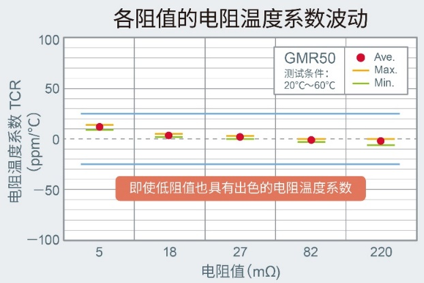

GMR50电阻体金属采用高性能合金材料,在低阻值范围也可实现更好的电阻温度系数(TCR)。在5mΩ时,可实现0~+25ppm/℃。这使得它可实现不易受环境温度变化影响的高精度电流检测,有助于提高应用的可靠性。
