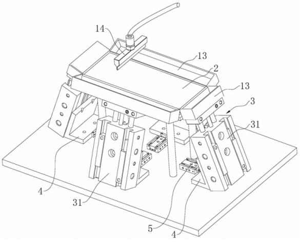

如上图,为该专利中发明的Mini LED封胶装置的整体结构示意图,该装置主要由四大件构成:包括安装座1、安装平台2、伸缩件3和支撑台4。安装座处于安装平台的四个侧面,并分别安装固定有支撑台,支撑台为上端朝安装平台一侧倾斜设置,每组支撑台上分别设置有一组伸缩件,且伸缩件连接有挡板13。
在安装平台上方,还悬空有线型涂胶头14,其与涂胶机连接,当PCB板被安置在安装平台上后,伸缩件会将挡板遮挡于PCB板上端的边缘处。再利用涂胶机驱使线型涂胶头工作,将胶水涂布于PCB板上,从而完成对PCB板涂胶封装的工作。
可见,在该结构中,伸缩件发挥着较为重要的作用,其在气缸31的驱动下进行工作,气缸通过螺栓安装于支撑台的倾斜面上,并且其伸缩轴与挡板的下端相固定。
如上图,为上述结构中挡板的剖面示意图,该挡板为中空设置,且朝线型涂胶头的一侧为开口设置,挡板朝安装平台一侧的内壁为斜面设置。当线型涂胶头的胶水溅落至挡板内时,经斜面收集于挡板内部。
此外,该专利中还提及利用丝杆结构来充当该平台的驱动件,即根据涂胶区域需求,电机带动丝杆转动,从而驱使挡板倾斜位移,并遮盖于PCB板边缘区域。再涂胶机启动,使得线型涂胶头对PCB板进行涂胶封装工作。
以上就是安徽帝晶发明的高效高精度型Mini LED封胶装置的技术方案,在该方案中,线型涂胶头由线至面的将胶水涂布于PCB板上,有助于提高胶水涂布的效率,从而提高产品的生产效率。并且,在支撑台上设置有伸缩件,可改变挡板在不同高度位置相互抵接,从而可更大范围的调节挡板对PCB板边缘区域的遮挡。
