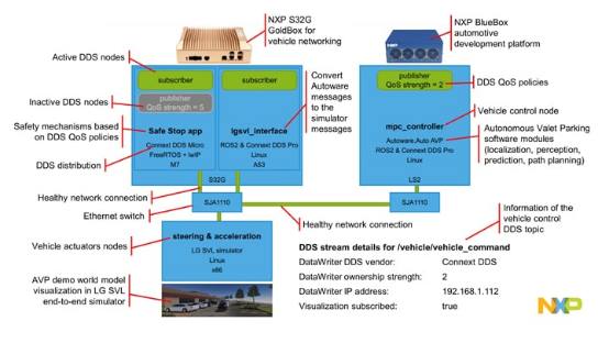

演示设置架构
硬件在环评估演示设置的架构如下图所示:
大多数Autoware.Auto AD堆栈(如定位、感知、预测、路径规划)都运行在恩智浦BlueBox汽车高性能计算开发平台Layerscape处理器的ROS2/DDS上。本例中的DDS中间件是RTI的Connext Pro,通过RTI的rmw_connextdds RMW层组件与ROS2集成。
恩智浦车联网GoldBox中的S32G在演示中充当区域控制器,其中线控驱动软件接口在S32G Cortex-A53内核的ROS2/DDS上运行。在真实汽车中,该接口用于将以太网数据包中的车辆控制命令转换为执行器的CAN消息。在模拟环境中,使用它将数据在Autoware.Auto和开源LG SVL端到端模拟平台使用的格式之间进行转换。安全检查工具带有安全接管和故障切换机制,基于运行在S32G Cortex-M7内核上的RTI DDS Connext Micro。
外部模拟PC上运行的LG SVL模拟器可模拟道路使用者、自主车辆执行器和传感器的数据。
image.png?imageView2/2/w/550
使用基于DDS的安全机制处理故障的演示视频
在评估设置中,我们将类似于现实问题的故障注入AD系统,并观察基于DDS的安全机制如何处理这种情况。下面的演示视频展示了安全检查工具是如何监测、检测和应对系统故障的,如软件崩溃、掉电和网络连接中断。
