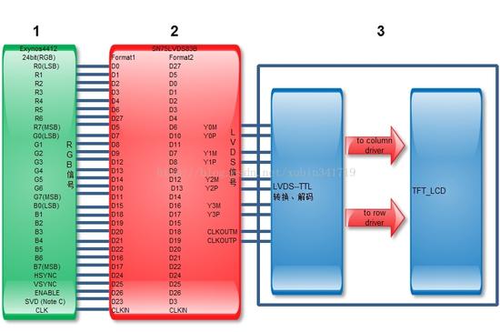

Samsung Exynos4412、SN75LVDS83B、LVDS接口LCD(24bit)为例说明,三者的关系如下:
如上图所示,我们在应用中我,主控(Exynos4412)输出RGB信号到TFT-LCD大体经过三部分:
(1)、标号1部分,主控(Exynos4412)输出TTL信号;
(2)、标号2部分,TTL(RGB)-LVDS转换芯片SN75LVDS83B,把TTL信号转换成LVDS信号,传输到显示器的LVDS接收端;这部分有SN75LVDS83B编码芯片自动完成,所以我们不需要程序控制;
(3)、标号3部分,分两个小部分,LVDS转换成TTL,TFT-LCD显示部分;我们前面说过,TFT-LCD其实只识别TTL信号,所以要有一个转换的过程,先把LVDS信号转换、解码成TTL信号,在TFT-LCD上显示。

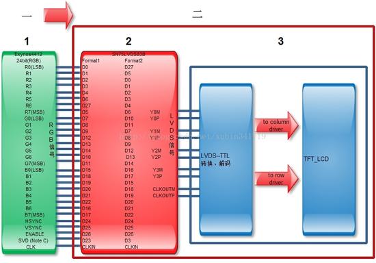

有上面的过程,其实我们关心调试的部分只有标号1部分到标号2部分,后面标号2到标号3的部分是自动完成的,不需要我们程序上控制,把标号2部分、标号3部分合并:

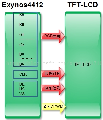

标号二部分可以理解为一个TTL(RGB)接口的LCD,如下图所示,标号一部分就是主控信号输出端,简化图如下所示:
其实最简单的做法就是找个TTL接口的TFT-LCD,这样直接接上就可以。下面我们看下硬件上的电路连接:这个和我们上篇用的相同。

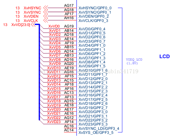

网络标号
说明
管脚
XvVD[0:23]
XvVDEN
XvVSYNC
XvHSYNC
XvVCLK
RGB数据、使能、行场同步、时钟信号
 这是TTL信号输出
LCD_PWM
调节背光
XpwmTOUT1/LCD_PWM/GPD0_1
LCD_LED_EN
LCD电压(TFT电压)使能
GPC1_2
LED_BL_EN
LED背光使能
GPL2_4

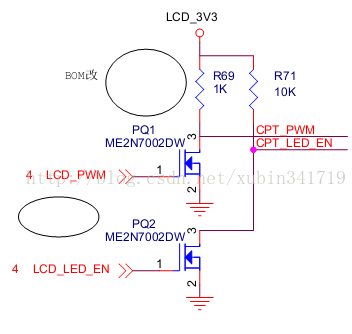

(2)、PWM背光调节
 PWM其实也是芯片的一个功能模块,看到他的管脚就是一个复用脚XpwmTOUT1/LCD_PWM/GPD0_1。上一篇我们粗略的了解了PWM,就是用到这里。但是有一个疑问,PWM是调节背光电压的,背光电压一般都是12V以上的,我们PWM只有0-3V的样子,Exynos4412的IO只有1.8V。怎么调节电压???
其实这个PWM只是给LCD上PWM控制部分,真正的电压还是通过LCD控制板上的电路实现。
( 3 )、 LED 背光、 LCD 电压控制a 、背光:LED+
我们可以看到这个升压电路,通过 SY7208 把 VBATT 升压到 18V ,供给 LED 背光。 SY7208 最大升压 26V 。这个电压是提供给我们前面讲的背光的,也就是 CCFL 灯管或者 LED 背光组的电压。
b、LCD电压
这个电压也就是给你我们TFT阵列组用的,控制LCD液晶元素。
这部分电路分析完成,我们就有比较清晰的思路出,要一个LCD工作,要完成两部分内容:LCD上电控制,背光、LCD电压;信号输出。

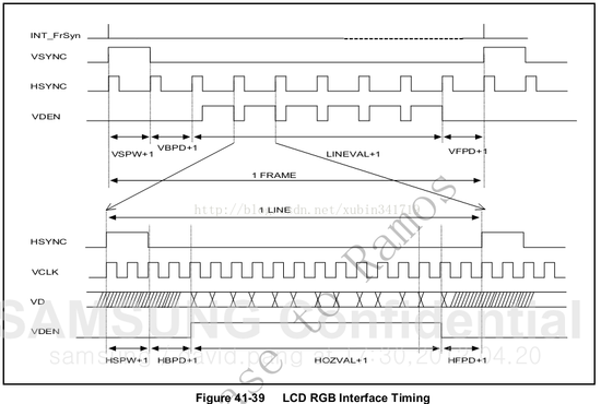

还能想起上一篇的如何阅读规格书中的那些参数不,把这些填入就可以。
