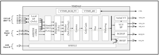

如下图所示,在Exynos4412规格书中截图,LCD控制器的构成。
(下面这部分来自网络翻译,规格书中的描述)
主要由VSFR,VDMA, VPRCS , VTIME和视频时钟产生器几个模块组成:
(1)、VSFR由121个可编程控制器组,一套gamma LUT寄存器组(包括64个寄存器),一套i80命令寄存器组(包括12个寄存器)和5块256*32调色板存储器组成,主要用于对lcd控制器进行配置。
(2)、VDMA是LCD专用的DMA传输通道,可以自动从系统总线上获取视频数据传送到VPRCS,无需CPU干涉。
(3)、VPRCS收到数据后组成特定的格式(如16bpp或24bpp),然后通过数据接口(RGB_VD, VEN_VD, V656_VD or SYS_VD)传送到外部LCD屏上。
(4)、VTIME模块由可编程逻辑组成,负责不同lcd驱动器的接口时序控制需求。VTIME模块产生 RGB_VSYNC, RGB_HSYNC, RGB_VCLK, RGB_VDEN,VEN_VSYNC等信号。

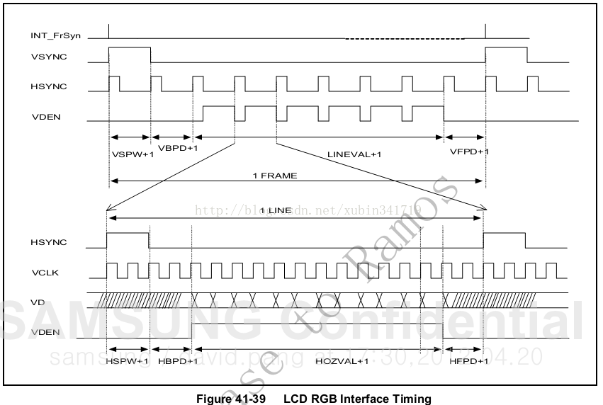

2、RGB信号的时序
下图是LCDRGB接口工作时序图:
(1)、上面时序图上各时钟延时参数的含义如下:这些配置可以在LCD规格书中查取
VBPD(vertical back porch):表示在一帧图像开始时,垂直同步信号以后的无效的行数
VFBD(vertical front porch):表示在一帧图像结束后,垂直同步信号以前的无效的行数VSPW(vertical sync pulse width):表示垂直同步脉冲的宽度,用行数计算
HBPD(horizontal back porch):表示从水平同步信号开始到一行的有效数据开始之间的VCLK的个数HFPD(horizontal front porth):表示一行的有效数据结束到下一个水平同步信号开始之间的VCLK的个数
HSPW(horizontal sync pulse width):表示水平同步信号的宽度,用VCLK计算
(2)、帧的传输过程
VSYNC信号有效时,表示一帧数据的开始,   信号宽度为(VSPW +1)个HSYNC信号周期,即(VSPW +1)个无效行;
VSYNC信号脉冲之后,总共还要经过(VBPD+ 1)个HSYNC信号周期,有效的行数据才出现; 所以,在VSYNC信号有效之后,还要经过(VSPW +1  + VBPD + 1)个无效的行;
随即发出(LINEVAL + 1)行的有效数据;
最后是(VFPD + 1)个无效的行;
(3)、行中像素数据的传输过程
HSYNC信号有效时,表示一行数据的开始,信号宽度为(HSPW+ 1)个VCLK信号周期,即(HSPW +1)个无效像素;
HSYNC信号脉冲之后,还要经过(HBPD +1)个VCLK信号周期,有效的像素数据才出现;
随后发出(HOZVAL+ 1)个像素的有效数据;
最后是(HFPD +1)个无效的像素;
(4)、将VSYNC、HSYNC、VCLK等信号的时间参数设置好之后,并将帧内存的地址告诉LCD控制器,它即可自动地发起DMA传输从帧内存中得到图像数据,最终在上述信号的控制下出现在数据总线VD[23:0]上。用户只需要把要显示的图像数据写入帧内存中。

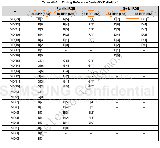

1、16M(24BPP)色的显示模式
用24位的数据来表示一个像素的颜色,每种颜色使用8位。 LCD控制器从内存中获得某个像素的24为颜色值后,直接通过VD[23:0]数据线发送给LCD;在内存中,使用4个字节(32位)来表示一个像素,其中的3个字节从高到低分别表示红、绿、蓝,剩余的1个字节无效;
2、64K(16BPP)色的显示模式
用16位的数据来表示一个像素的颜色;格式又分为两种: 5:6:5 ——使用5位来表示红色,6位表示绿色,5位表示蓝色 ; 5:5:5:1——分别使用5位来表示红、绿、蓝,最后一位表示透明度;
3、16BPP
4、serialRGB
不同的BPP接线方式如下所示:
