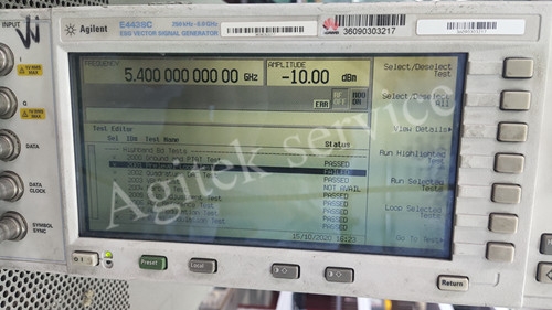

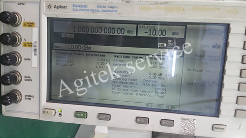

故障一:通电后无反应,无法开机

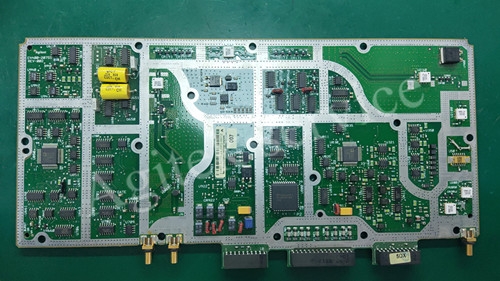

检测结果:经检测,仪器CPU板损坏,造成不开机;开机后自检报错,4G以上输出电平低,高频板损坏。
维修措施:更换CPU板损坏组件,更换高频板损坏组件,调整检测仪器。

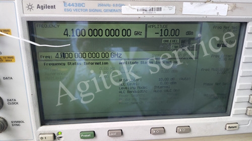

故障二:仪器自检报错UNlevel
检测结果:经检测,仪器自检报错4个,Highband BD,4G以上输出UNlevel,幅度低10dBm左右,高频板多个组件损坏。
维修措施:更换高频板损坏组件,调整检测仪器。

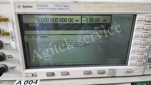

故障三:开机报错UNlock
检测结果:经检测,仪器CPU板损坏造成不开机,开机后报错,无输出信号,报错UNlock,702/4/5、2302/3/6/7/8/11/13/14、603,高频板损坏。
维修措施:更换高频板组件,更换CPU板损坏组件,调整检测仪器。
