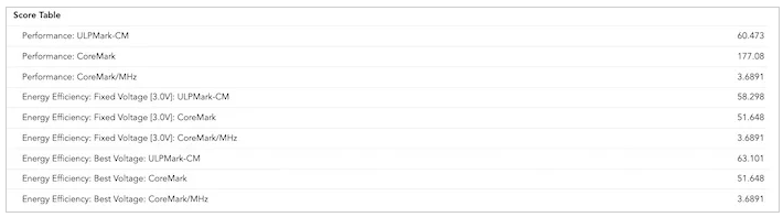

image.png?imageView2/2/w/550
RSL15 的 ULPMark 分数表。图片由 EEMBC 提供
其基准测试的结果证明,RSL15 的行业记录声称不仅是噱头,而且确实得到了外部基准测试的证实。
RSL15 在 ULPMark-CoreMark 基准测试中获得了约 60.5 的同类领先“性能”得分,该基准测试活动时 MCU 的能效。这个分数代表了蓝牙 5.2 效率的记录。同样令人印象深刻的是,在计算 MCU 深度睡眠效率的 ULPMark-CoreProfile 基准测试中,安森美现在分别凭借 RSL15 和 RSL10 在同类产品中名列前两名。
