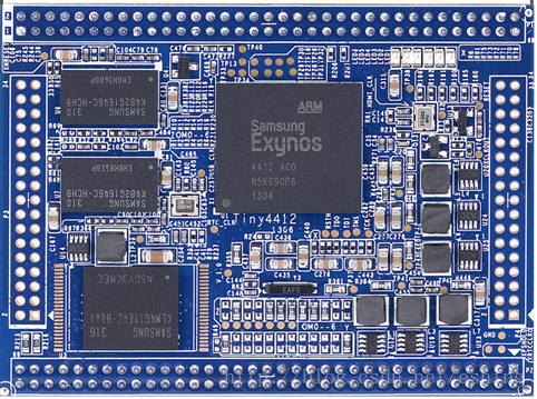

如下图3-1所示是Tiny4412 (Exynos4412)的核心板,板子最上面的是27MHz的晶振,下面一颗是24MHz,顺便讲一下另外几片东西,最左边的两片是内存DDR3-800,这表示数据传输频率为800MHz,外部时钟频率200MHz,内部时钟频率为100MHz(时钟可能有误),背面还有两片;下面的MCL FLASH,外部时钟频率133MHz。
图3-1、Tiny4412核心板图

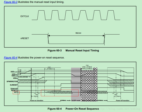

图3-2、Exynos4412上电启动时序图

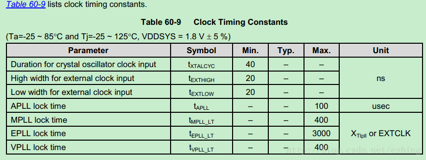

上电后时钟设置和上电时序的详细介绍见手册第7章和第60章。上图截取第60章,上电后的XXTI输出的频率变化图,XXTI频率从小变到指定频率需要一段时间(图中标红框的部分),当CPU频率在变化的时候,比如由复位后的初始化值为400MHZ,我要升到1400MHZ,这时,首先把CPU的频率锁定,因为此时CPU的频率是变化的,频率变化,则CPU的状态就无法确定,所以,此时用PLL--phase-lockedloop锁相环,将CPU频率锁定一段时间,直到我的频率输出稳定为止。芯片手册上第2837页上显示APLL默认的设置时间最大要100us(100微秒)。
图3-3、Exynos4412PLL 锁定时间表

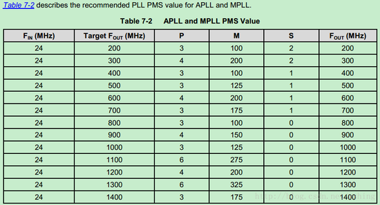

锁定频率后,此时,应该设置一个倍频因子,在Exynos4412手册中去查表7-2到7-4中,P,M,S设置对应位的值,然后,将频率提升,比如从晶振输出的24HZ,抬升到1400MHz。

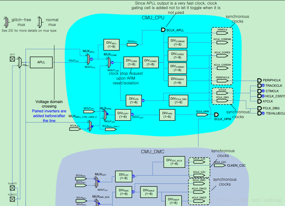

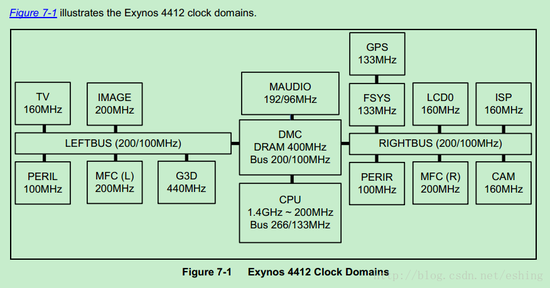

下图3-5取自芯片手册section02_system的第3章 CLOCKCONTROLLER,在开篇的P353页的第一张图就是这个。
图3-5、Exynos4412时钟框图
Exnnos4412的Clock分为5个大的domain,分别是LEFTBUSS,MAUDIO(CMU_TOP),DMC,CPU,RIGTHBUS,这五个区域分别管理不同的设备,为不同的设备提供不同的频率,如下表3-1所示。

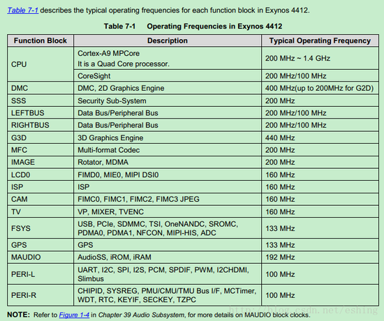

再往下翻,这些不同设备的频率是如何产生的呢?可以查看手册P451页图表,下图3-6为部分图片截图。

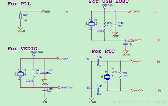

由上图3-6可知,通过XOM[0]选择产生频率输入源,由于启动设置时,XOM[0]被设置为0,那么APLL的时钟源应是XXTI,但电路板中XXTI是没有用的,通过一个电阻接地了,如下图2-7所示,这一点我也一直没有想明白?有谁明白了可以告诉我。我暂且认为内部有什么寄存器,可以改变这个值,设置成了1,通过APLL倍频后得到时钟FOUTapll,可以做为新的时钟源进行分频后给其他IP核使用。
那么,在硬件上是如何实现的呢?观察开发板上晶振有三颗,一个24MHz,一个27MHz。晶振,(全名晶体振荡器,成份石英(二氧化硅),晶振用于通过压电效应给CPU提出振荡频率,再通过别的电路,将例如正弦曲线波转换成方波,相当于CPU的起搏器,有了晶振,CPU才有频率输出)。如果CPU输入24MHz频率后,此时,就需要把频率放大了(否则CPU才24MHz的频率能干吗呢?所以,CPU并不是一上电就跑到几GHz上面去了,跑车再好,跑的再快,从0加速到100码,也需要一段时间,所以没有一上电就几G这回事儿),在频率放大的过程中,首先需要考虑的一个问题就是——锁相环。简单的说,比如复位后,CPU默认工作频率在400MHz,现在需要升到1400MHz工作,那么从400-->1400MHz需要一个过程,假设为时间t1,在t1这段时间内,CPU的频率是变化的,那么CPU的状态就是不稳定的,此时,就需要把频率锁定,设置锁定时间,直到CPU稳定的输出频率。
图3-7、Exynos4412外部时钟连接图

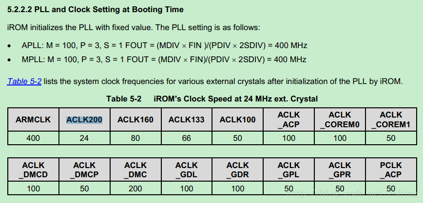

CPU第一次启动时,第五章中已有说明,IROM中的代码将PLL已默认的初始化了,在芯片手册找到93页,可查看到其默认的初始频率:
图3-8、Exynos4412默认频率设置说明图
可见,当外部晶振是24MHz时,内部APLL和MPLL分别为400MHZ
由上图3-8查出可知,ARMCLK的默认频率为400MHz

先查看APLLPMS的倍频表,如下表3-2所示,看P447的Table7-2 APLL and MPLL PMS Value。
表3-2、APLLand MPLL PMS Value
可查看到设置P/M/S的值,可以将频率拉升到我们想要的频率。设置的寄存器名称一般是:xPLL_CONx。如APLL的倍频寄存器的为APLL_CON0。
但在倍频之前,我们说过,先要让锁相环锁频功能成功,前面说过我们要等待一定的locktime时间,而手册上显示APLL的locktime最大为100us,如果是晶振输出的频率是24MHZ,locktime取值30毫秒,那么PLL_LOCKTIME是720,也就是0x2D0。那么我们就用这个值去设置APLL_LOCK寄存器。
