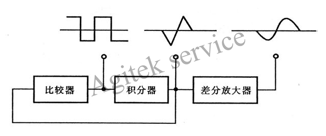

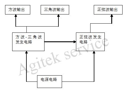

3. 结构框图
实验设计函数发生器实现方波、三角波和正弦波的输出,其可采用电路图有多种。此次实验采用迟滞比较器生成方波,RC积分器生成三角波,差分放大器生成正弦波。除保证良好波形输出外,还须实现频率、幅度、占空比的调节,即须在基本电路基础上进行改良。
由比较器与积分器组成的方波三角波发生器,比较器输出的方波信号经积分器生成三角波,再经由差分放大器生成正弦波信号。其中方波三角波生成电路为基本电路,添加电位器调节使其频率幅度改变;正弦波生成电路采用差分放大器,由于差分放大电路具有工作点稳定、输入阻抗高、抗干扰能力较强等优点,特别是作为直流放大器时,可以有效地抑制零点漂移,因此可将频率很低的三角波变换成正弦波。
4.系统的组成框图

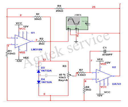

5.方波—三角波产生电路
如图所示为方波—三角波产生电路,由于采用了运算放大器组成的积分电路,可得到比较理想的方波和三角波。该电路振荡频率和幅度便于调节,输出方波幅度的大小由稳压管。
