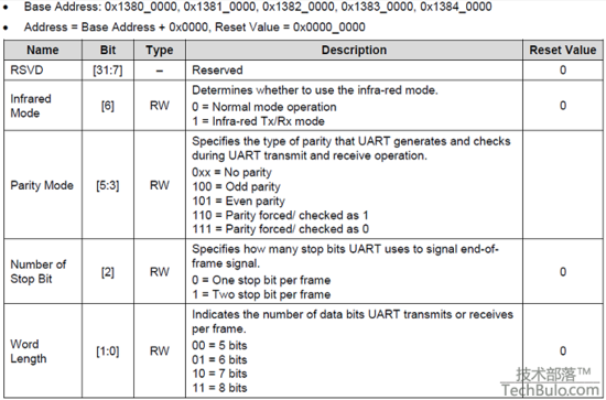

4. 设置传输格式:ULCONn寄存器(UART LINE CONTROL)
ULCONn 寄存器 (n 为 0~4) 格式如下图所示:

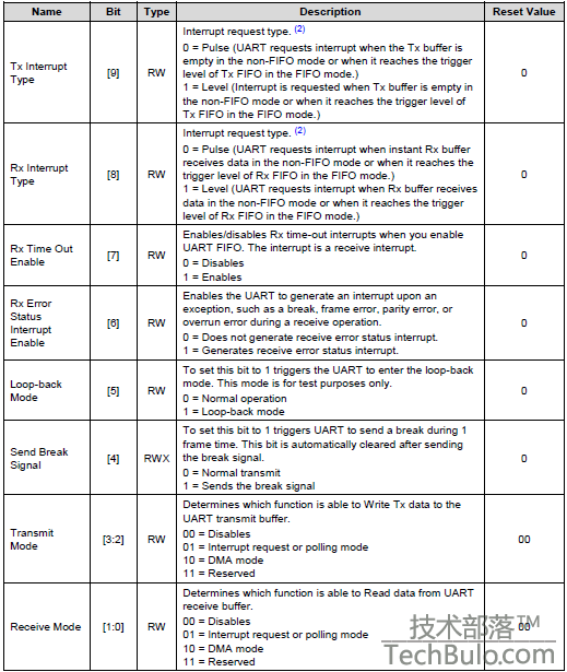

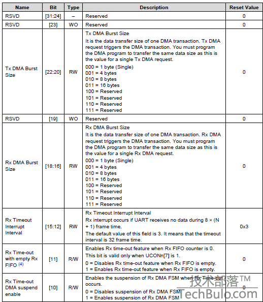

5. 设置UART工作模式:UCONn寄存器(UART CONTROL)

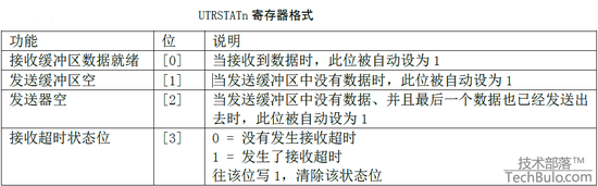

8. UTRSTATn寄存器(UART TX/RX STATUS)
UTRSTAT n寄存器用来表明数据是否已经发送完毕、是否已经接收到数据,格式如下表所示,下面说的“缓冲区”,其实就是下图中的 FIFO ,不使用 FIFO 功能时可以认为其深度为 1。

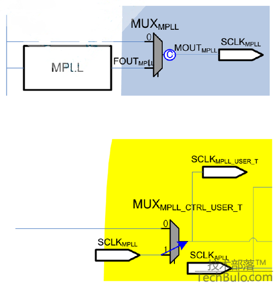

1. UART时钟源
如在《Tiny4412裸机程序,时钟操作》试验里对 MPLL 进行了设置 ,本程序使用相同的 PLL 设置代码 (文件 system_clock.c 中的 system_clock_init函数 ):
  1. MPLL_CON0 = (1<<31 | 0x64<<16 | 0x3<<8 | 0x0);
  2. ...............
  3. CLK_SRC_DMC = 0x00011000;
  4. ..............
  5. CLK_SRC_TOP1 = 0x01111000;
第 1 行设置MPLL 输出 800MHz,计算公式如下:
FOUT = MDIV x FIN / (PDIV x 2 ^ SDIV) = 0x64 x 24MHz / (3 x 2^ 0) = 800MHz
第5行设置CLK_SRC_DMC 寄存器的  bit[12] 即 MUXMPLL设置为 1,使得 SCLKMPLL 使用 MPLL的输出,即  800MHz 。
第9行设置CLK_SRC_TOP1 寄存器的bit[12] 即 MUX_MPLL_USER_SEL_T为 1,使得 SCLKMPLL_USER_T 使用 SCLKMPLL ,即 800MHz 。
下图摘自芯片手册时钟管理单元的章节, 图中 MUXMPLL 和 MUXMPLL_CTRL_USER_T 都被设置为 1,所以 SCLKMPLL_USER_T 就等于 MPLL 的输出,也就是 800MHz 。
SCLKMPLL_USER_T 将作为整个UART 模块的时钟源。

  47.     /* 设置数据格式: 8n1, 即8个数据位,没有较验位,1个停止位 */
  48.     ULCON0 = 0x3;

  50.     /* 工作于中断/查询模式,另一种是DMA模式,本章不使用 */
  51.     UCON0 = 0x5;
