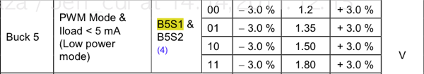

但是,BUCK5这里的默认输出是1.2V,DDR需要的是标准1.5V,问题出在哪里?
三星早就替我们考虑好了这个问题,为了适配不同类型的DDR,BUCK5可以通过K9 K10两个引脚的电平搭配,输出四种默认电压:
NewImage
NewImage
在这里,迅为的开发板是这样设置的:
NewImage
这样一来,B5S1:B5S2 = 1:0 即BUCK5输出1.5V电压,正好与DDR的需求相吻合。

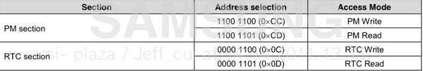

3.1 通信协议
S5M8767A使用I2C协议与4412进行通信,从机地址分为两部分,PM(Power Manager)和RTC,也就是说PM和RTC的寄存器地址是分开的,可以看作两个单独芯片。
NewImage

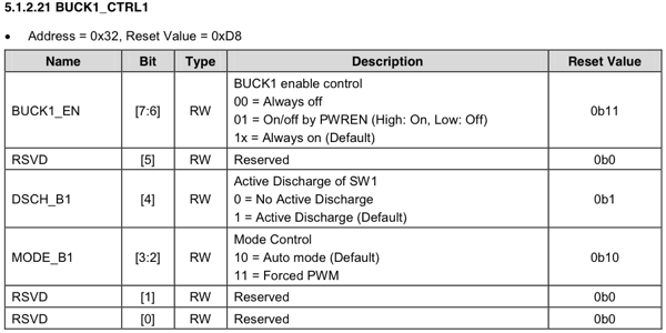

以BUCK1举例说明寄存器设置方法,其它BUCK和LDO基本类似,需要时认真阅读手册即可:
BUCK1有两个8位控制寄存器,
NewImage
CTRL1的低6位可以按照默认值设置即可,高两位需要解释一下,00和1x的意思就不需解释了,01的意思是 BUCK1的开关由PWREN外部引脚控制,而这个PWREN引脚一般与4412的XPWRRGTON引脚连接在一起,这个XPWRRGTON是由CPU自动控制的,CPU处于休眠状态此脚为低,工作状态此脚为高,就是说CPU一旦退出休眠状态,PMIC就会给所有受PWREN控制的BUCK & LDO上电。

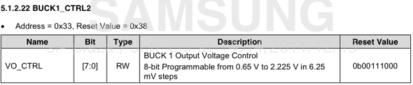

NewImage
CTRL2就是控制BUCK2输出电压的,6.25mV的步进值,需要多少电压自行计算然后写入即可。
