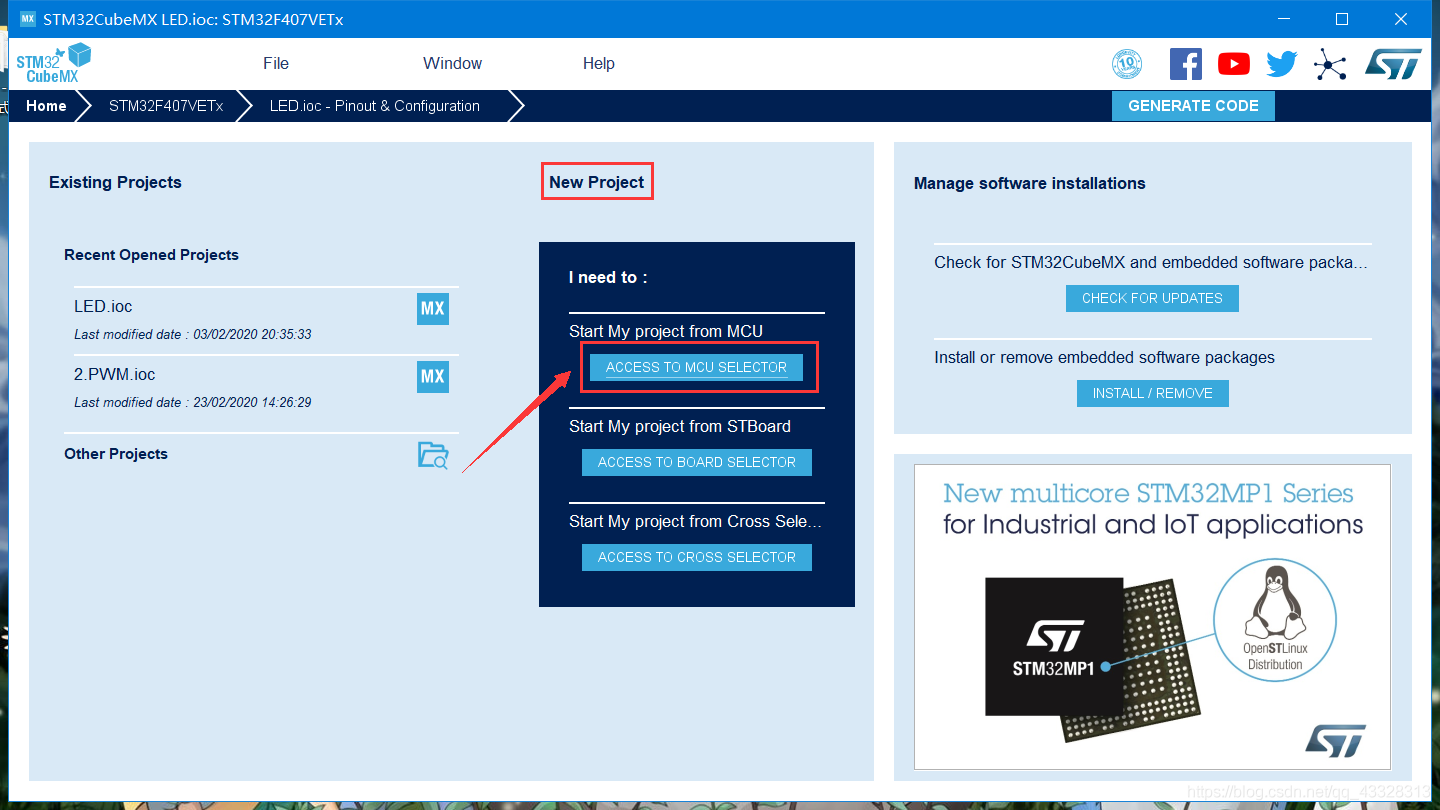

【1.2】 在 STM32CubeMX 的主界面中,点击 “New Project” 功能框中的 “ACCESS TO MCU SELECTOR” 功能按钮,从 MCU 开始新的工程。
【1.3】 在弹出对话框的 “MCU/MPU Selector” 选项卡中,首先,在左侧搜索框中输入该工 程需要使用的芯片型号 “STM32F407VE” ,然后,用鼠标在右下方的芯片列表中选择具体的 芯片型号,接着点击右上角的“Start Project” 按钮,开始工程的各项配置。

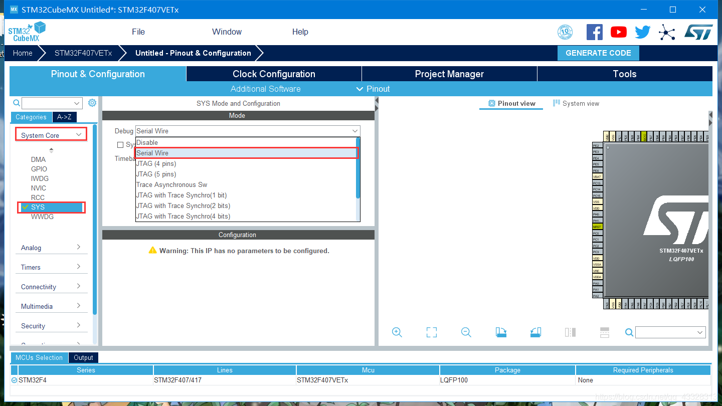

【1.5】 在 Pinout & Configuration 界面左侧的菜单中,选择 “System Core” 菜单项中的 “SYS”,在点击其右边展开的 “Mode” 功能框中配置工程的仿真调试方式。我使用的是 SWD 接口的仿真器,点击“Debug”下拉列表,选择 “Serial Ware” 选项。
注:不同接口仿真器可以选择不同的调试方式。

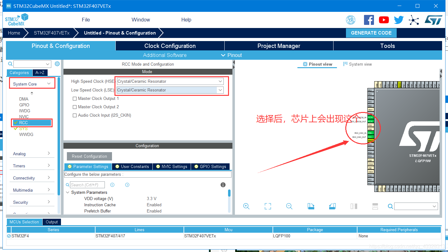

【1.6】在 Pinout & Configuration 界面左侧的菜单中,选择 “System Core” 菜单项中的 “RCC”,在点击其右边展开的 “Mode” 功能框中时钟源。如果你的芯片使用外部晶振,则 在 HSE 和 LSE 下拉列表中选择“Crystal/Ceramic Resonator”。
注:一般开发板上都会有两个外部晶振。

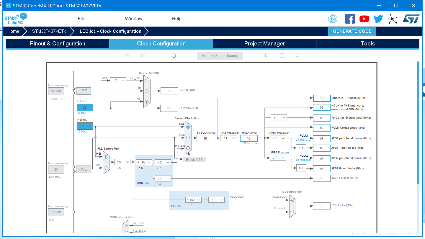

【1.7】点亮LED,这边时钟树默认就可以了,后面如果用到其他外设就有可能要设置时钟树了。

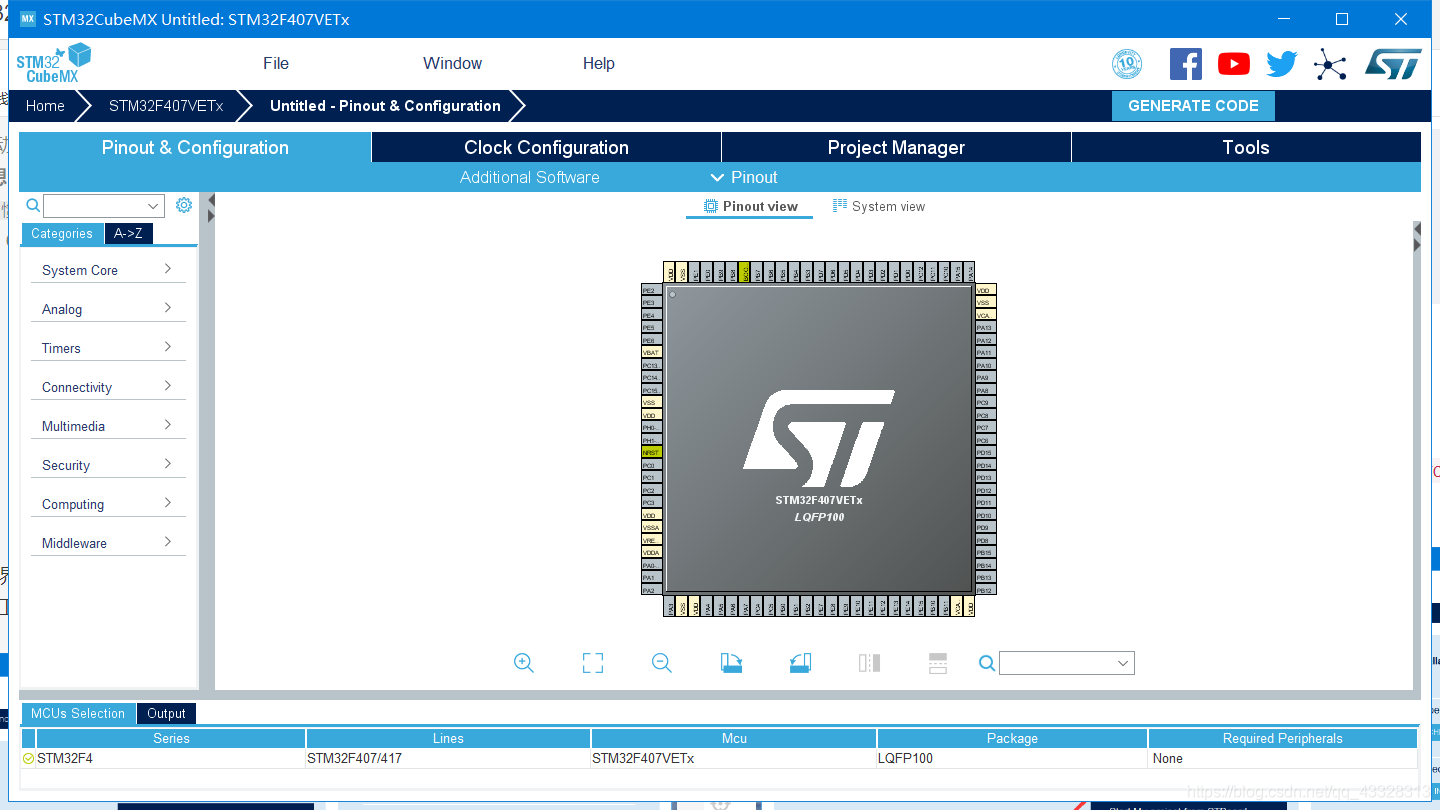

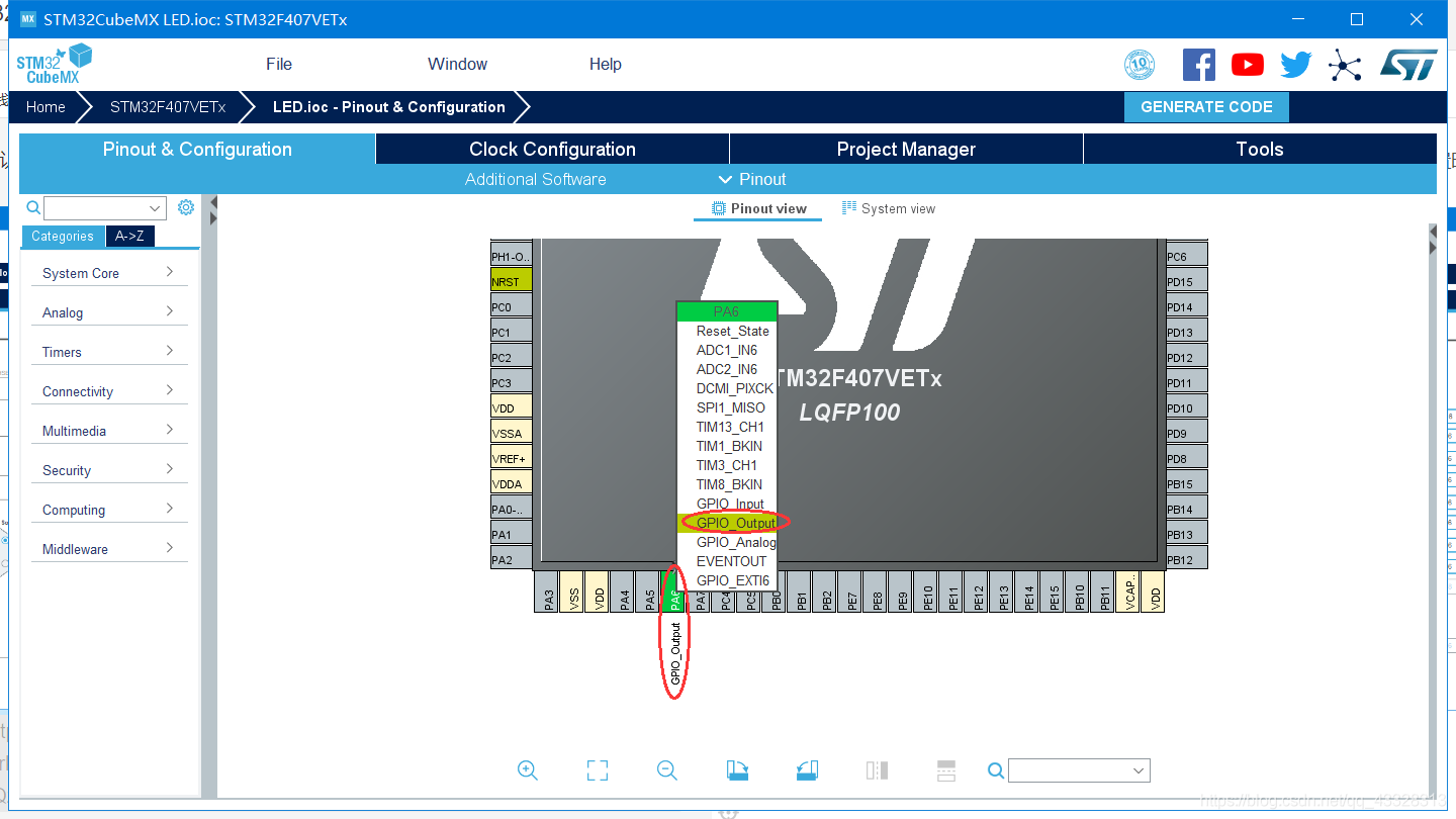

【1.8】LED 引脚接在 PA6 上,所以,需要将 PA6 引脚设置 为 GPIO 输出功能。
完成功能选择的引脚上会标志一个图钉并会根据不同功能填充不同的颜色,同时在该引脚旁边标识出所选定的功能。

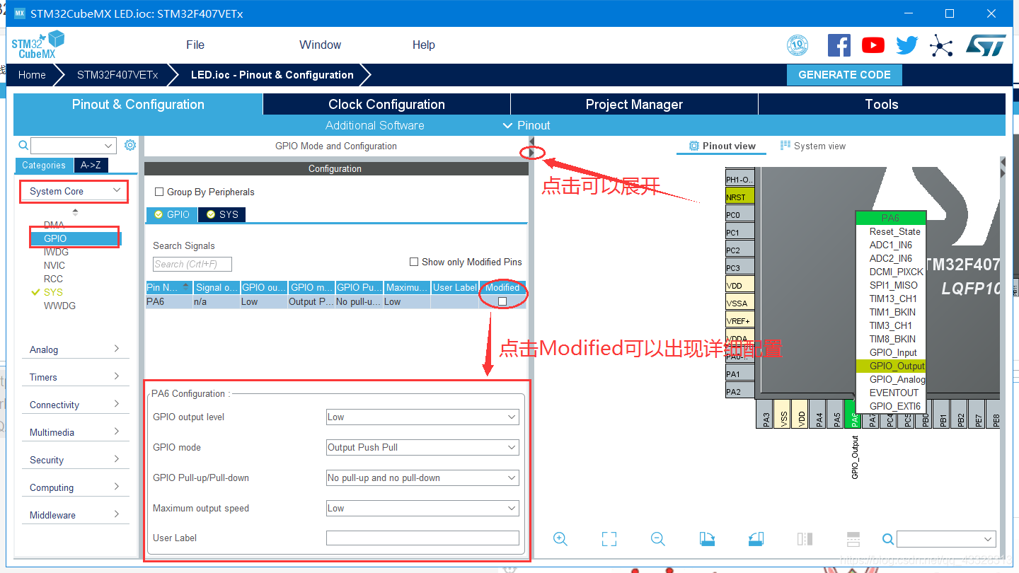

【1.9】 在 Pinout & Configuration 界面左侧的菜单中,选择 “System Core” 菜单项中的 “GPIO”,点击小三角符号,向右边展开 GPIO 的功能框,在这里可以对所有选择的芯片引脚的输入和输出功能进行参数配置。
本次工程中 “SYS” 中设置了仿真调试引脚,在 “RCC” 中设置了外部晶振引脚, 在 “GPIO” 中设置了 LED 的控制引脚。选择不同的选项卡,就会看到其相关的芯片引脚, 可以根据具体需要对其属性参加修改配置。

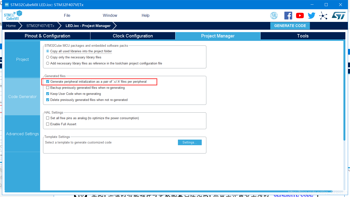

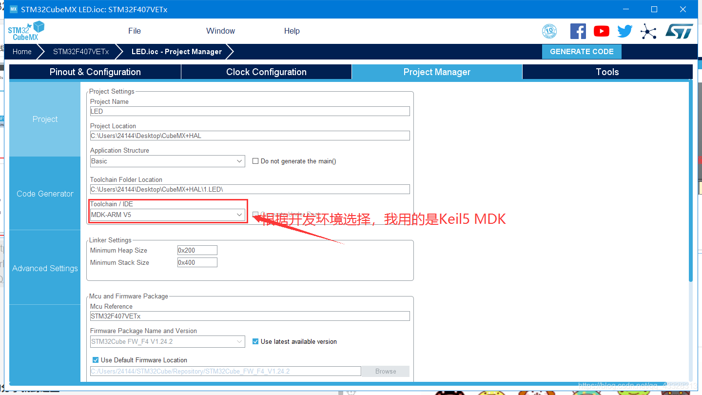

【1.10】当把工程的引脚和外设全部配置完成后,点击主界面中的 “Project Manager” 菜单项,进入工程相关的参数配置界面。

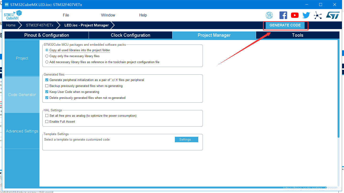

【1.11】在工程参数配置界面左侧的 “Code Generator” 菜单项中,将 “Generated files” 中的第一项打钩。
这样生成的工程将会为你配置的每一个外设生成对应的.c 文件和.h 文件。
【1.12】点击主界面右上角的 “GENERATE CODE”, 开始生成工程代码。
【1.13】代码生成后会弹出一个提示框,点击 “Open Floder” 按钮可直接打开生成工程代 码所在的文件夹
也可以点击 “Close” 按钮直接完成,但不会关闭 STM32CubeMX。

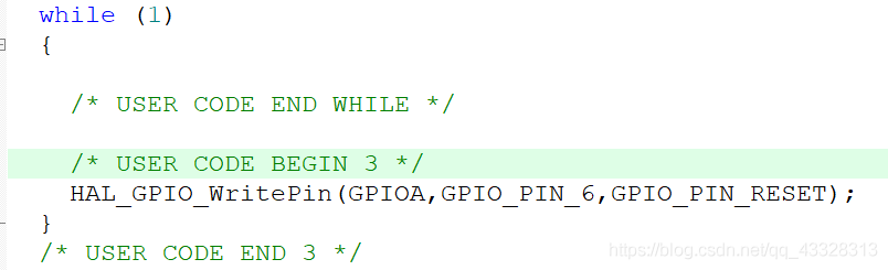

只需添加一行代码即可:
HAL_GPIO_WritePin(GPIOA,GPIO_PIN_6,GPIO_PIN_RESET);
