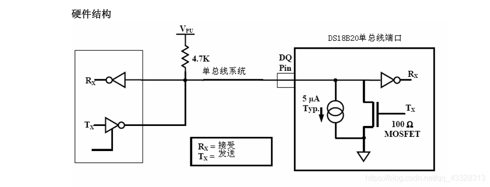

根据手册,DS18B20的硬件接法很简单,分为以下两种:
需要注意的是不管哪一种接法DQ上一定要接个上拉电阻
1.【寄生接法】
DS18B20_GND → to→ STM32F407_GND
DS18B20_VCC → to→ STM32F407_GND
DS18B20_DQ → to→ STM32F407_P**
DQ引脚可接任意IO口
关于寄生方式,需要注意以下几点:
DS18B20的寄生方式是在DQ引脚为高电平时“窃取”电源,同时将部分能量存储在内部的电容里。
所以,上拉电阻!!一定要接上!!
为了使DS18B20准确完成温度转换,当温度转换发生时,IO口必须提供足够大的功率。
DS18B20的工作电流高达1mA,5K的上拉电阻使得IO口没有足够的驱动能力。
如果多个DS18B20在同一个IO上而且同时进行温度的变换时,这个问题将特别尖锐。
2.【正常供电】
DS18B20_VCC → to→ STM32F407_VCC
参考文章:https://blog.csdn.net/weixin_40774605/article/details/88557470
关于 DQ上一定要接个上拉电阻 这个问题,我做的时候是没有接上拉电阻的,但是也可以读到温度。emmm,有点玄学了。
