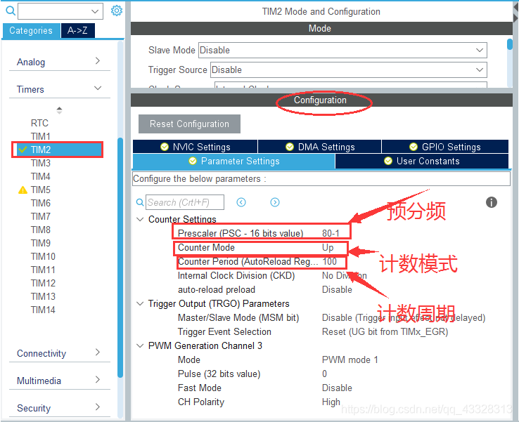

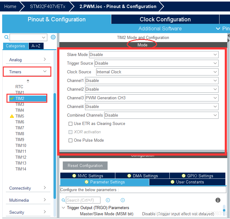

这里我使用的是 TIM2 定时器,当然使用其他的也可以,但要注意相关配置。
1.1 TIM2 的 Mode 配置
在这里插入图片描述
1.2 TIM2 的 Configuration 配置
1.3 其余 GPIO 配置

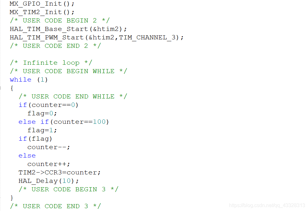

2. 添加代码
在这里插入图片描述
在这里插入图片描述
下面贴出主要代码:

  /* USER CODE BEGIN 2 */
HAL_TIM_Base_Start(&htim2);
