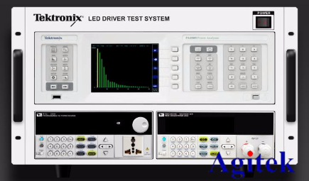

泰克公司与合作伙伴共同开发的TSP-5000-LED LED驱动电源自动测试系统,能为您提供LED驱动电源指标一键测试。系统核心使用泰克公司示波器及功率分析仪,通过强大的产品测试能力以及对LED行业测试规范的详细解读,为您提供一键式自动测试系统。通过上位机软件可以实现对测试条件的设定,软件简单易用,可以根据您的要求自行添加及减少测试项目,为更科学,准确的评价您的测试系统,提高工程师的工作效率提供坚实的保障。
测试系统特点:
-配置简单,仪器设定由上位机软件完成
-测量效率高,至少提高10倍测试效率
-电流测试范围1mA-20A,电压最高可以到10mV-600V。
-功率测试精度高达0.08%-
可设定测试限值,测试过程一键完成
-自动生成测试报告,数据可后续处理
-对于整个系统各过程进行运行状态实时检查

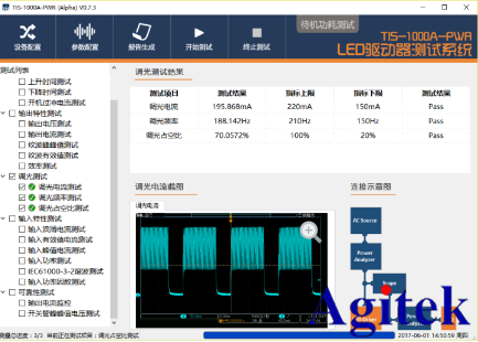

TSP-5000-LED软件配合泰克高精度仪器,简单方便的实现LED驱动电源的自动测试。TSP-5000-LED软件是对于LED驱动电源行业测试的项目及标准进行研究总结,罗列出较完整的电性能测试功能。能帮助您测试LED驱动电源的输入特性包括电压电流有效值,功率因数,电源谐波等参数;输出特性电压电流,功率,效率;时序和顺态特性,如开机时间,关机时间,上升时间,下降时间及开机过冲电流测试;驱动电源的标准测试,待机功耗IEC62301标准一致性测试,IEC61000-3-2标准的预一致性测试;调光测试,调光电流,调光频率,占比调制等功能。该软件要求运行在windows7以上系统。
通过TSP-5000-LED软件,用户以往需要花费2个小时的测试可以在几分钟之内实现测量。在大多数情况下,用户只需要几步设置即可,具体的软件界面如下:
TSP-5000-LED软件操作界面
进行调光测试时的软件界面软件界面简单明了,遵从从左到右的逻辑,首先开始测量之前,进行仪器的配置,确定系统中需要的各种仪器是否连接正常。第二部进行参数设定,用户可以设定测试项目的限值,方便进行实测中比对。第三部进行测试项目勾选,将需要测试测试的项目勾选,然后开始测试,测试结果以数据及测试图形形式显示,可将数据存储于PC硬盘中,用于非测试时在软件环境下进行深入分析。第四步将测试结果自动生成报告,数据是Excel方便后续进行数据的处理。另外,客户根据不同的测试产品可以保存系统的配置,后续进行同型号的测试可以直接调用配置,节省设定时间,保持前后测试条件一致。

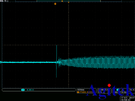

使用泰克示波器MDO3000测试关机瞬态波形结果
输入浪涌电流测试结果
PA3000 测试IEC61000-3-2谐波测试

系统配置:
泰克示波器MDO3000/MDO4000C/MDO3系/MSO4系
高压差分探头THDP0200
高精度电流探头TCP0030A
高精度功率分析仪可调交流电源PA3000或PA1000X2
附件:
USB 测试线3根
TSP-5000-LEDLED驱动测试软件
