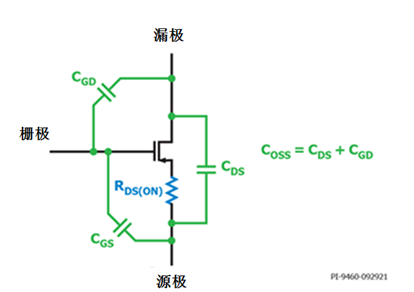

如今,越来越多的设计者在各种应用中使用基于氮化镓反激式AC/DC电源。氮化镓之所以很重要,是由于其有助于提高功率晶体管的效率,从而减小电源尺寸,降低工作温度。
晶体管无论是由硅还是由氮化镓制成,都不是理想的器件,使其效率下降的两个主要因素(在一个简化模型中):一个是串联阻抗,称为RDS(ON),另一个是并联电容,称为COSS。这两个晶体管参数限制了电源的性能。氮化镓是一种新技术,设计者可以用它来降低由于晶体管特性的不同而对电源性能产生的影响。在所有晶体管中,随着RDS(ON)的减小,管芯尺寸会增加,这会导致寄生COSS也随之增加。在氮化镓晶体管中,COSS的增加与RDS(ON)的减少之比要低一个数量级。
RDS(ON) 是开关接通时的电阻,它造成导通损耗。COSS的功率损耗等于CV2/2(见图1)。当晶体管导通时,COSS通过RDS(ON)放电,导致导通损耗。导通损耗等于(CV2/2) x f,其中f是开关频率。用氮化镓开关替换硅开关会降低RDS(ON)和COSS的值,能够设计出更高效的电源,或实现在更高频率下工作,而对效率的影响较小,这有助于缩小变压器的尺寸。
 image.png?imageView2/2/w/550
图1:初级功率开关中的寄生电容

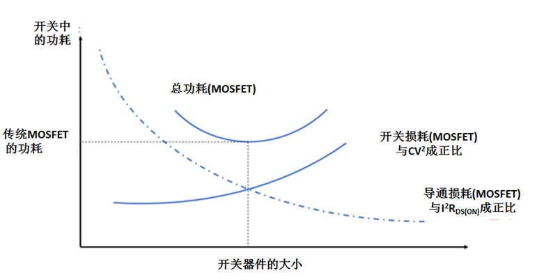

氮化镓如何降低导通和开关损耗
我们谈到了增加晶体管尺寸的后果:随着晶体管变大,RDS(ON)会减小。这没有问题。然而,随着晶体管变大,(显然)面积会更大,因此寄生电容COSS也会增加。这不是好事。最佳的晶体管尺寸应使RDS(ON)和COSS的组合最小化。该点通常位于降低RDS(ON)损耗的曲线与增加COSS损耗的曲线的相交处。当曲线相交时,电阻和电容损耗的组合最低(见图2)。
图2:硅MOSFET中的功率损耗相对于器件尺寸的简化示意图

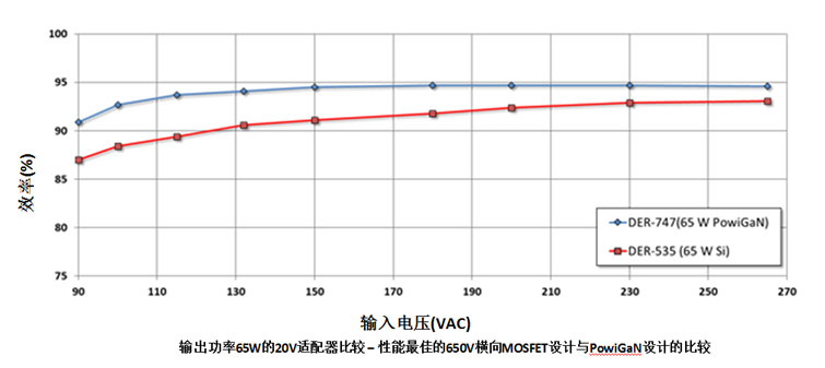

利用氮化镓提高电源效率
电源效率的提高究竟是如何实现的呢?举例来说,对于一个使用硅MOSFET的65W反激式适配器,其效率曲线在10%负载下处于约85%的范围内,在满载时将达到90%以上(见图4)。而一个使用Power Integrations (PI)公司基于氮化镓的InnoSwitch™器件的65W反激式适配器,其效率在10%负载下将约为88%。在满载时,这款氮化镓设计的效率将达到约94%。假如用氮化镓器件取代硅MOSFET,在整个负载范围内将可实现约3%的效率改进。
图4:碳化硅与氮化镓适配器在满载时的效率比较
效率提高3%相当于损耗减少至少35%。氮化镓设计的能耗更少,产生的热量减少35%。这一点非常重要,因为初级功率开关通常是传统电源中最热的元件。氮化镓的散热需求也会下降。电源体积将会更小,重量更轻,也更便携,并且由于元件的温度较低,电源的工作温度将更低,拥有更长的使用寿命。
