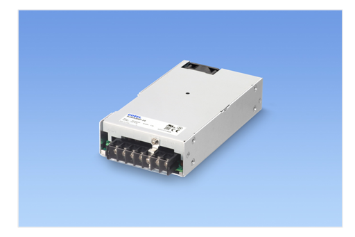

科索为其坚固可靠的 PJMA 系列新增一款功率为 300W 的电源,该电源适用于要求苛刻的医疗应用
•医用隔离等级 2MOPP
•输入/输出隔离4kV
•适用于医疗浮体(BF)应用
•空载时功耗低
•通用输入电压范围 85 至 264VAC
•5年保修
科索株式会社(6905:Tokyo)今天宣布扩大其医疗系列电源产品,在PJMA系列中新增一款300W版本——PJMA300F。它的通用输入电压范围为 85 至 264VAC,符合国际安全标准。PJMA 系列专为要求苛刻的医疗应用而设计,适用于浮体 (BF) 应用,符合 2MOPP (IN/OUT) 和 1MOPP (OUT/FG) 安全要求。基于强大的平台,该装置的设计已经过优化,为需要高质量电源解决方案的医疗应用提供非常好的性价比。PJMA 系列提供 12、24、36 和 48VDC 四种输出电压。
医疗应用需要坚固且高度可靠的电源,这些电源要能够在世界各地运行并符合安全法规。基于多年的专业知识,科索的电源设计人员开发了一个优化的平台,可以在不影响质量和可靠性的情况下提供出色的性价比。PJMA 系列可在 85至 264VAC,所谓“通用输入”电压的范围内工作,在高压线路下的典型效率为 86%。
image.png?imageView2/2/w/550
标配12V/25A、24V/12.5A、36V/8.4A和48V/6.3A 四种单输出电压。输出电压可通过使用内置电位计进行调节。
PJMA系列包括浪涌电流限制电路、过流和过压保护以及热保护。该电源具有多功能性和坚固性,可在-20至+70摄氏度的环境温度范围内运行。根据终端设备的装配风格和冷却条件,可能需要降额使用。
PJMA 系列以医疗标准为重点,输入至输出隔离符合 2MOPP 标准,输入对地符合 1MOPP,输出对地符合 1MOPP,已通过 ANSI/AAMI ES60601-1 和 EN60601-1 第 3 版认证。
在进行放射测试时,PJMA 系列符合 FCC-B、CISPR11-B、CISPR32-B、EN55011-B、EN55032-B 和 VCCI-B 标准。对于需要更低放射水平的应用,可以提供额外的COSEL型NAC过滤器(NAC-06-472)。
为了满足特定应用的要求,提供了许多选项,包括保形涂层(C),低泄漏电流(G),外部电位计连接器(V),远程控制(R)和低速风扇(F4)。
为了提高强度和使用寿命,PJMA 系列采用封闭的镀锌钢制箱体,后侧安装有风扇。PJMA300F 尺寸为 102 x 41 x 190mm [4.02 x 1.61 x 7.48 英寸](宽 x 高 x 深),最大重量为 1.0 千克。

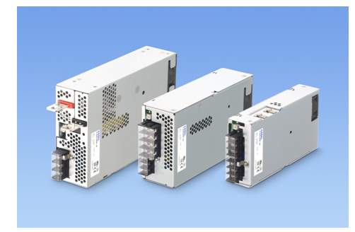

随着PJMA300F的加入,PJMA系列电源的功率涵盖了从300W到1000W(PJMA1000F),包括一款600W的版本(PJMA600F)。
PJMA 系列五年保修,符合欧洲 RoHS、REACH 和低电压指令。
300W的PJMA300F 的通用输入电压范围为 85 至 264VAC,符合国际安全标准
PJMA的设计经过强大平台的优化,为需要高质量电源解决方案的医疗应用提供非常好的性价比
