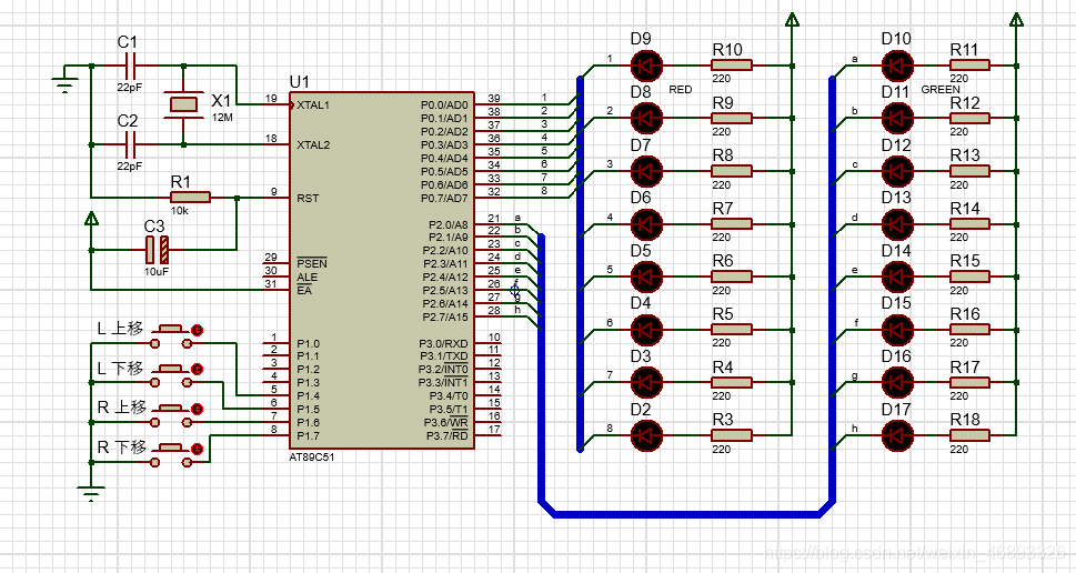

2021年12月13日 | 四个按键控制led位移
2021-12-13 来源:eefocus
代码:
#include
#include
#define uchar unsigned char
#define uint unsigned int
void DelayMS(uint x)
  uchar i;
while(x--)
for(i=200;i>0;i--);
void Move_LED()
  if((P1 &= 0x10)==0) P0 = _cror_(P0,1);
else if((P1 &= 0x20)==0) P0 = _crol_(P0,1);
else if((P1 &= 0x40)==0) P2 = _cror_(P2,1);
else if((P1 &= 0x80)==0) P2 = _crol_(P2,1);
void main()
  uchar Recent_Key=0xff;
P0=0xfe;
P1=0xfe;
P2=0xfe;
while(1)
if(Recent_Key != P1)
Recent_Key=P1;
Move_LED();
DelayMS(10);
硬件连接:
在这里插入图片描述
