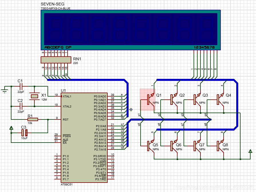

2021年12月13日 | 8位共阳数码管滚动显示单个数字
2021-12-13 来源:eefocus
代码:
#include
#include
#define uchar unsigned char
#define uint unsigned int
uchar code DSY_CODE[]=
  0xc0,0xf9,0xa4,0xb0,0x99,0x92,0x82,0xf8,0x80,0x90
void DelayMS(uint x)
  uchar i;
while(x--)
for(i=200;i>0;i--);
void main()
  uchar i,k=0x80;
while(1)
for(i=8;i>0;i--)
P2=0xff;
k=_crol_(k,1);
P0=DSY_CODE[8-i];
P2=k;
DelayMS(3);
硬件连接:
在这里插入图片描述
