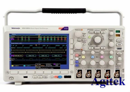

下图是泰克示波器的界面,这个示波器的界面可以分为三大部分,左边是信息显示区域,右侧是控制信息显示的一些按钮,右下侧是信号输入接口。
下面开始分享三条使用数字示波器的基础方法:
首先说明,在进行下面提到的操作方法之前,先将信号接入示波器上,注意接入信号的幅值不要超过示波器的量程。此外,下面关于示波器的使用方法是很基础的。
示波器的两个按键
AUTO:自动设置功能 调节各种控制值,以产生适宜观察的输入信号显示。
RUN/STOP动行/停止:示波器正在采集触发后的信息/示波器已停止采集波形数据。
2.数字示波器信号显示控制
数字示波器信号
水平控制按钮的操作:HORIZONTAL菜单,改变水平刻度和波形位置。屏幕水平方向上的中心是波形的时间参考点, 调节位置按钮,波形左右移动。
垂直控制按钮的操作:显示波形,调节垂直标尺和位置,以及设定输入参数,每个通道需要单独调节。通过调节位置按钮,能让波形上下移动。
3.示波器触发模式
示波器的“触发”就是使得示波器的扫描与被观测信号同步,从而显示稳定的波形。示波器的基本触发模式有三种:自动模式(AUTO)、正常模式/常规模式(NORM)、单次模式(SINGLE)。
示波器触发捕捉信号
在自动模式(AUTO)模式下,不论触发条件是否满足,示波器都会产生扫描,都可以在屏幕上可以看到有变化的扫描线,这是这种模式的特点。正常模式/常规模式(NORM)模式下,示波器只有当触发条件满足了才进行扫描,如果没有触发,就不进行扫描。“单次模式(SINGLE)”扫描一但产生并完成后,示波器的扫描系统即进入一种休止状态,即使后面再有满足触发条件的信号出现也不再进行扫描。
