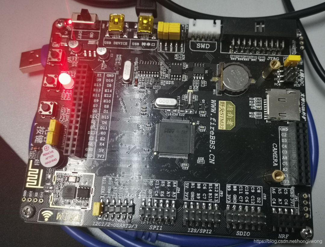

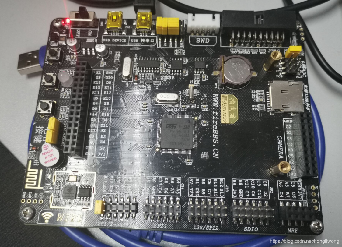

该实验我们让 IO 口输出高低电平来控制 LED 的亮灭,负逻辑点亮。
四、下载验证
把编译好的程序下载到开发板并复位,按下按键可以控制 LED 灯亮、灭状态。
在这里插入图片描述
在这里插入图片描述
