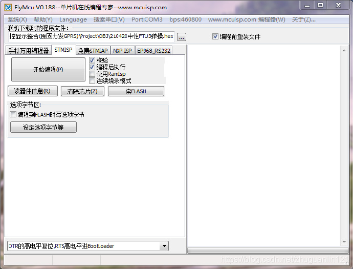

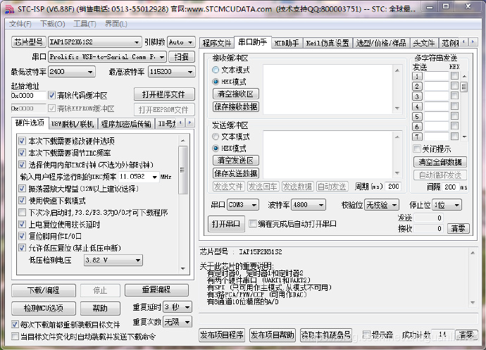

利用单片机的串行口接到计算机的RS232口,通过专门设计的固件程序来编程内部存储器。芯片可以在目标板上,不用取出来,设计目标板的时候将接口设计在上面。所以叫"在系统编程",即不用脱离系统。程序升级需要现场解决,但不必拆机器。比如:利用STC-ISP对STC芯片编程,如图,祥见“STC_ISP下载软件问题汇总与解决”;利用FlyMcu对STM32编程。

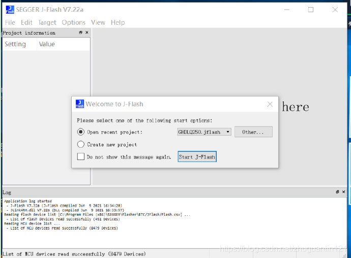

ISP的实现一般需要很少的外部电路辅助实现,由芯片自身(或通过外围的芯片)通过一系列操作将代码写入。从结构上将Flash存储器映射为两个存储体,当运行一个存储体上的用户程序时,可对另一个存储体重新编程,之后将控制从一个存储体转向另一个。比如STM32微处理器通过SEGGER J-Flash下载程序,祥见“J-Link使用汇总(STM32F103)”。
