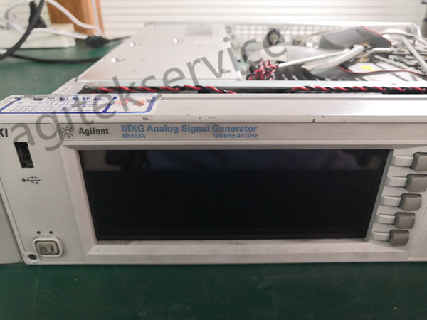

一、仪器名称型号
安捷伦N5183A信号源
二、故障现象:
客户反馈仪器输出电平超差大
三、排查故障过程:

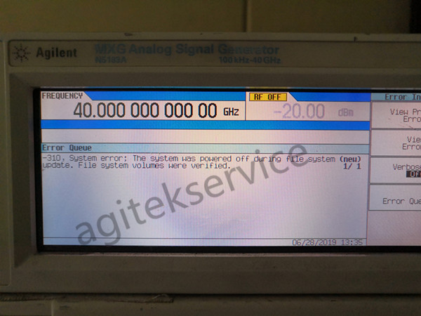

第一步:仪器开机验证客户描述故障现象,经验证仪器在4G以下输出电平超差大。
第二步:进行排查故障测试,出现以上故障现象首先怀疑仪器内部模块损坏。

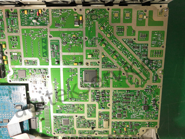

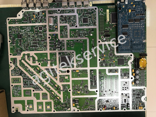

第三步:拆机验证,经过一系列排查检测发现仪器低频板、控制板组件、模块等多处损坏,从而造成输出信号异常。
四、维修:
更换低频板,控制板等损坏组件,调整检测仪器故障修复。
