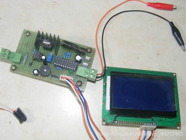

前几天在家看到我家的锂电吸尘器没电了,但是充满后用了一会就又没了,电量明明显示还有两格,心想这个东西太不靠谱了,于是就寻思如果能测试出电池的容量就好了,便自己动手做了一个锂电容量测试仪,
老规矩废话不多说,先上实物图
在这里插入图片描述
在这里插入图片描述
在这里插入图片描述

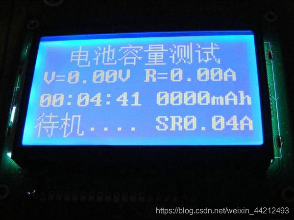

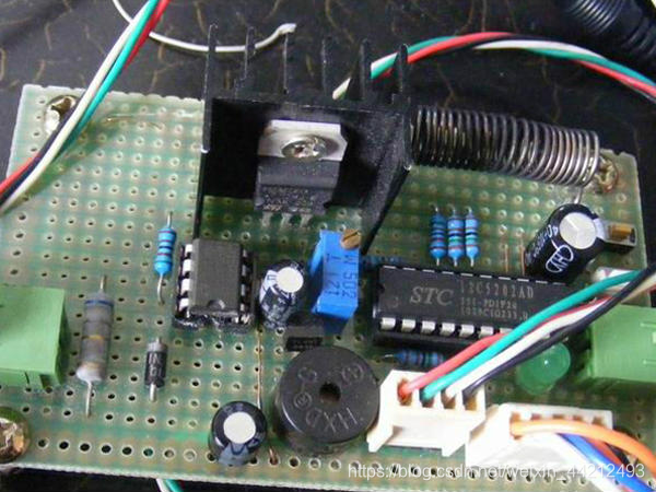

工作原理时:此设计是用万能板搭建,显示用12864字库屏,主板与屏幕分开,这个单片机电池容量测试仪对于锂电/镍氢程序实现自动识别。该设备会自动识别电池类型(锂电池还是镍氢电池)。
识别的方法:电压高于2.7就是锂电,低于2.7高于2V就是锂电低电压,会有提示;高于1低于2,就是镍氢电池。左下角放电测试时会显示截止电压。
本设计仅供参考如果设计有不合理之处请大神勿喷,再次仅仅起到学习和抛转引玉的效果。
