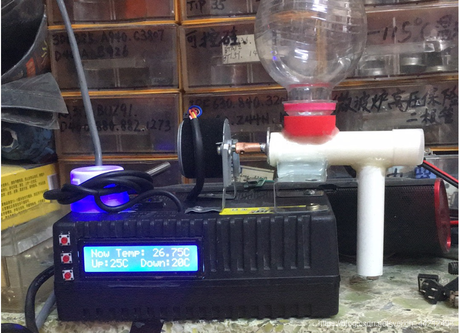

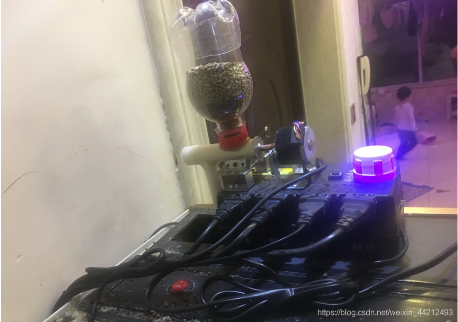

经常好几天不在家,一直想做一个自动喂鱼的东西,在网上找了很久,就看到一个用15F104W单片机 只用定时器功能定时震动下鱼食的,不太喜欢,今天给大家分享一个我自己设计制作,还算比较满意的小作品。
制作出来的实物图如下:
在这里插入图片描述
在这里插入图片描述
在这里插入图片描述
引脚分配 lcd lcddata: P0
lcd_e: P2^7
lcd_rs: P2^6
lcd_rw: P2^5
    设置按键    limit_choise:        P    //温度上下限选择按键
            increase_temperature        P    //增加温度限值按键
            reduce_temperature        P    //减少温度限值按键
    蜂鸣器报警    warning        P
    温度传感器    temperature_sensor    P
    制热    heatting    P
    制冷    refrigerating    P
    LED显示        normal        P    //正常温度指示灯
            high_temperature    P    //高温指示灯
            low_temperature        P    //低温指示灯
C语言参考源代码 如下:
