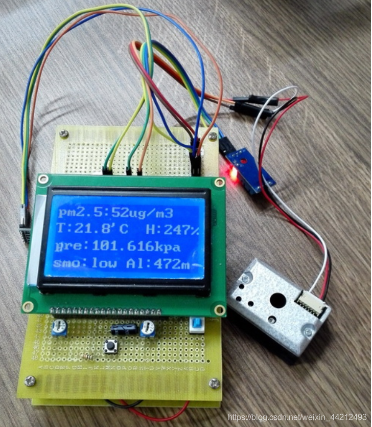

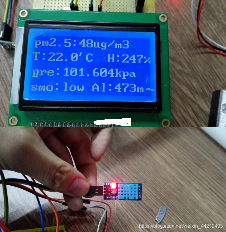

这段时间由于疫情影响不能出去,看着家对面空气检测系统的大屏幕上各种数据不断变化,于是突发奇想,能不能自己也做一个PM2.5测试系统呢,想到就要做。
老规矩废话不多说,先上实物图:
实物图1
在这里插入图片描述
实物图2
在这里插入图片描述
在这里插入图片描述
实测测量精度和准确率还是可以的。
PM2.5检测系统参考代码如下:
