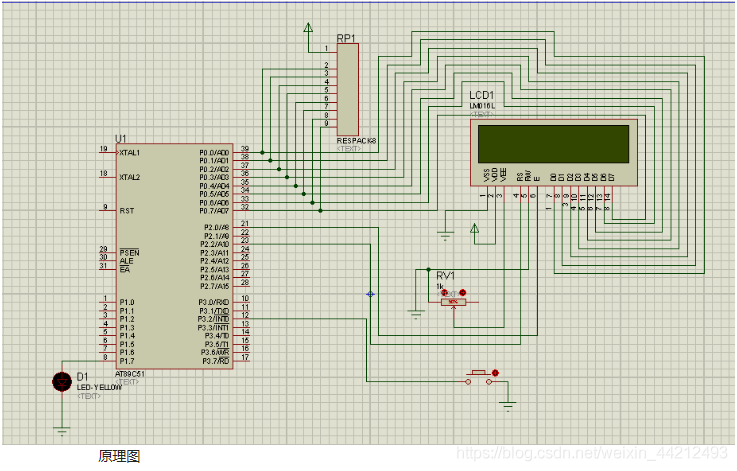

第一步:仿真
绘制好原理图,仿真时单片机最小系统只放一个单片机就可以了,但实际电路中需要加上电源模块、复位模块。如下图:
在这里插入图片描述
原理图文件请在附件中找。

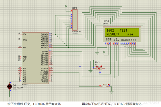

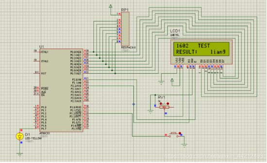

原理图和代码都有了,仿真的准备工作就完了,现在正式进入仿真。
将代码加载进单片机中,仿真结果如下图:
在这里插入图片描述
在这里插入图片描述

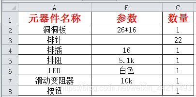

元器件清单
在这里插入图片描述

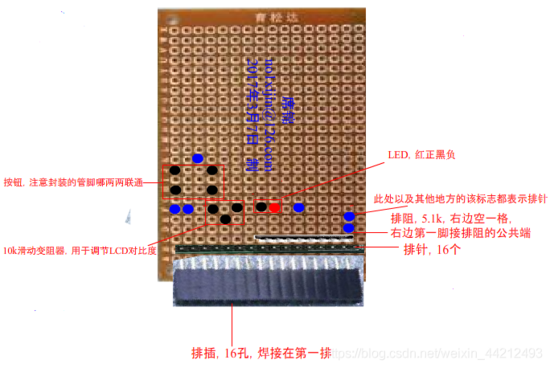

原件布局及效果图如下:
在这里插入图片描述

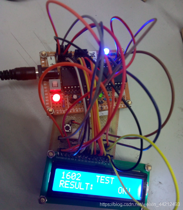

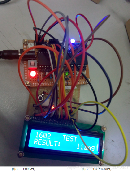

最后按照要求全部焊接好,上电烧程序测试就可以了。
