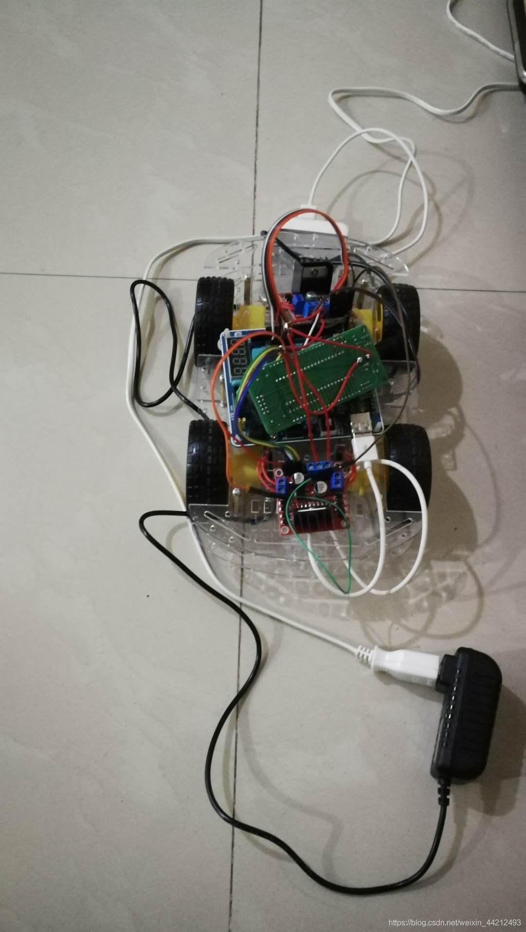

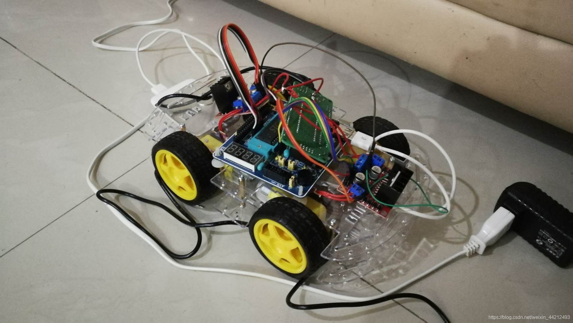

废话不多说,先上实物图
在这里插入图片描述
在这里插入图片描述
在这里插入图片描述

因为本人忘了买电池盒,所以我是用12V的直流电接着的,导致遥控车拖着跟电线。
三、实物图
(拖着跟电线以及充电宝供电的车 不过我没通电)

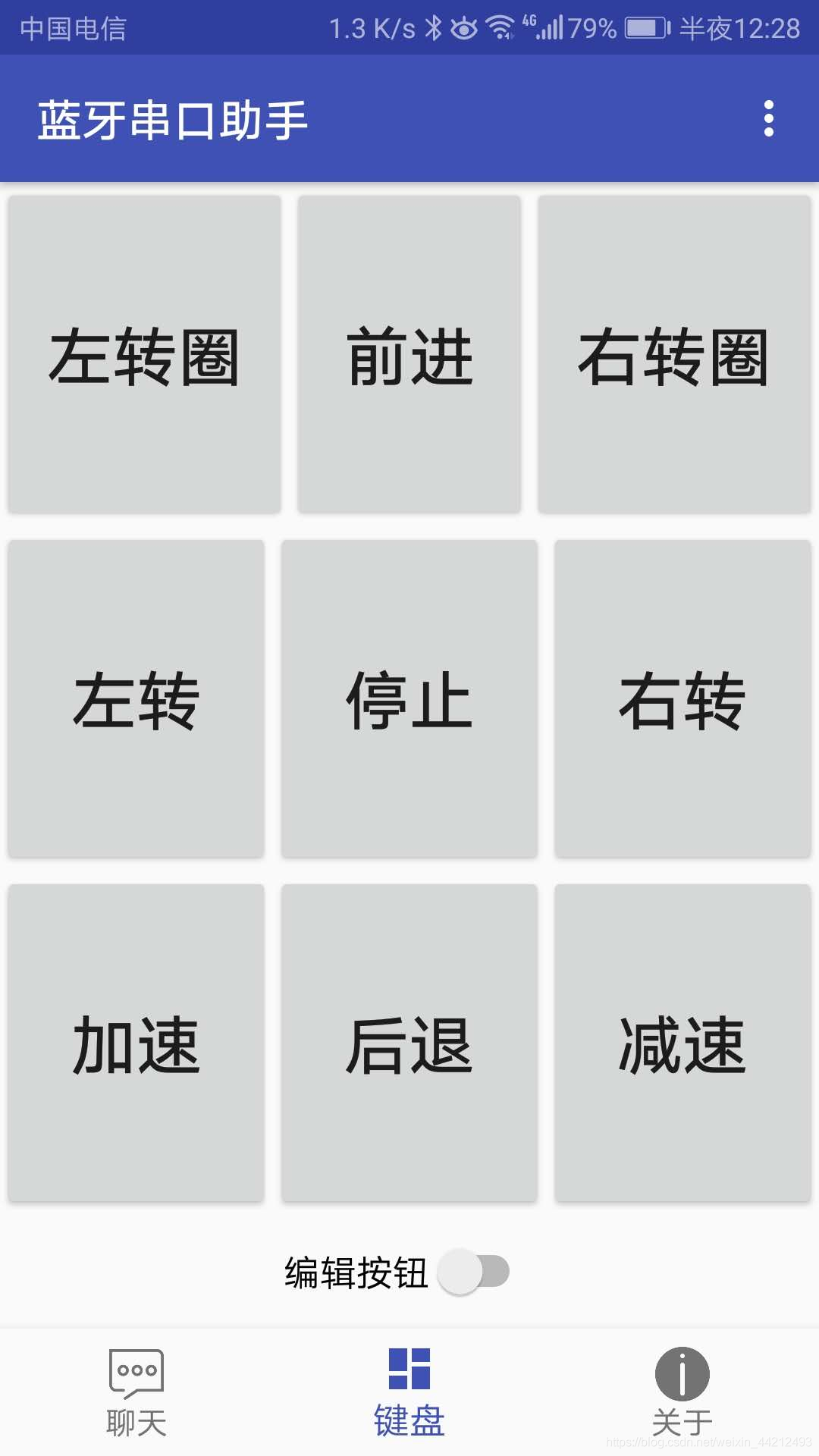

/手机蓝牙遥控小车 APP可以在应用市场搜 蓝牙串口助手
左转右转大概是90度 我的是四驱的,如果是只有一个l298N的话就把带2的删了
pwm有十级变速/
